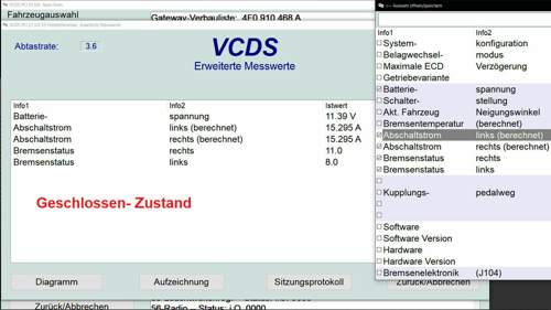

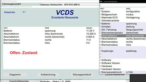

bin heute mit dem Problem auch mal dran...
Fast den ganzen Tag nach Ursachensuche und mit dem Fehler- Beseitigungsversuch verbracht, leider alles negativ.
Habe eine simple Frage:
Soll die Spannung 11-12V am Stecker des Stellmotors während des Schließens und Öffnens der Parkbremse anliegen?
Denn der Multimeter, hat keine Spannung an abgezogenem Stecker der Problemseite während des Schließens und Öffnens gemessen.
VCDS Fehler- Protokoll:
Adresse 53: Feststellbremse Labeldatei: DRV\4F0-910-801.clb
Teilenummer SW: 4F0 910 801 HW: 4F0 907 801
Bauteil: EPB C63C0030 H03 0030
Revision: C63C0030
Codierung: 0002031
Betriebsnr.: WSC 32506 134 83305
VCID: 5DE66E0731314F83C45-8008
1 Fehlercodes gefunden:
02432 - Feststellmotor links Spannungsversorgung (V282)
011 - Unterbrechung - Warnleuchte EIN
Umgebungsbedingungen:
Fehlerstatus: 11101011
Fehlerpriorität: 1
Fehlerhäufigkeit: 24
Verlernzähler: 25
Zeitangabe: 0
Spannung: 11.18 V
Anzahl: 116
Anbei unten noch 2 Screenshots von erweiterten Messwerten...
Gibt es in dem Fall eine Andeutung auf korrodierte Leiter des Kabels am Stecker (kein bzw. Wackelkontakt), oder sogar vielleicht einen Bruch darin?
Danke.

Multimeter ?
Wenn du vcds hast wird dir beim Test doch genau angezeigt was beide Seiten ziehen....
Was stehst denn da ??
