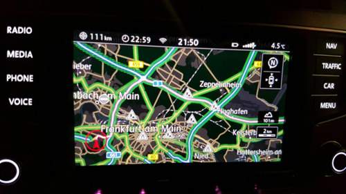

ich habe nun die Suchfunktion mehrmals bemüht, aber zu diesem Problem bin ich nicht wirklich schlau geworden.
Bei meinem Discover Media habe ich ständig Probleme mit der Online-Verbindung. Egal ob ich den Car-Stick mit SIM-Karte in USB 1 oder 2 benutze, oder mein iPhone als Hotspot verwende.
Ständig ist es so, das die Verbindung oben im Display angezeigt wird (mit den fünf Balken und 3g) aber dennoch nur TMC Verkehrsdaten zur Verfügung stehen, wenn ich auf Traffic drücke. Ebenso stehen auch die anderen Online-Carnet-Dieste nicht zur Verfügung.
Ich würde sagen, ich habe so eine 50%-Chance, das die Verbindung klappt! Hat noch jemand anders diese Probleme, oder vielleicht eine Lösung?
Ich habe bereits alles auf Werkseinstellungen zurückgesetzt und mich neu angemeldet, aber das Problem bleibt!?

Wie sieht es denn bei den Leuten die das Problem haben mit dem datenempfang aus? Ist das schon gecheckt worden. Ich habe nur Probleme wenn ich E habe.
Egal ob 2g, 3g oder LTE, das Problem ist immer da. Nachrichten usw. werden immer schön angezeigt, aber eben keine Verkehrsdaten.
Ich habe im TomTom Forum gelesen dass bei vielen welche mit der TomTom App navigieren die Hintergrunddaten beim Handy ausgeschaltet waren und somit kein Live Traffic funktionierte. Vielleicht ist das ja bei dem ein oder anderen hier auch der Fall?
Die Daten kommen bei mir direkt über eigene SIM im Carstick. Es kommen ja auch Daten an (sieht man schön im Menü Netzwerk). Sie werden nur meist nicht richtig dargestellt.
Meine neue Beobachtung: es funktioniert ja nach wie vor nicht. Wenn ich aber ein Reset mache und danach meinen Portscanner am Smartphone die Ports vom WLAN-Router scannen lasse, funktioniert es plötzlich. Ich weiß dass sich das irre anhört. Vielleicht ist es auch nur ein Zufall. Aber es fühlt sich so an als um der Internet-Stack einen Schups bräuchte.

Alle alle geplagten: Versucht doch bitte mal folgendes. Ladet Euch die App Media Control von VW runter. Verbindet Euch mit dem WLAN des DM (so ihr den carstick verwendet). Wir nehmen an, die Karte zeigt kein Verkehrsfluss. Nun startet die app. Sie versucht sich zu verbinden. Wenn Ihr das Media Control Feature nicht gekauft habt, sollte eine Meldung in der App kommen. Das ist ok. Aber im selben Moment könnte es sein, dass der Verkehrsfluss angezeigt wird.
Bitte schreibt mal Euer Erfahrungen.
Funktioniert wie gesagt immer. Gerade in Frankfurt unterwegs. Was mir gerade aufgefallen ist: habe sonst IMMER WLAN an. Jetzt eben in Frankfurt Innenstadt shoppen und WLAN aus gemacht. Nach Rückkehr zum Auto ging Verkehrsfluss NICHT!!! Erst nach aktivieren vom WLAN des Handys funktionierte es. Konnte das 3x reproduzieren. Bin über den Hotspot meines Handys online.

Es ist zwar noch kein verlässlicher Zusammenhang bei mir nachweisbar, aber meine Carnet Verkehrsdaten funktionieren manchmal genau dann, wenn ich entnervt das Smartphone per USB angeschlossen habe für AppConnect/Android Auto.
