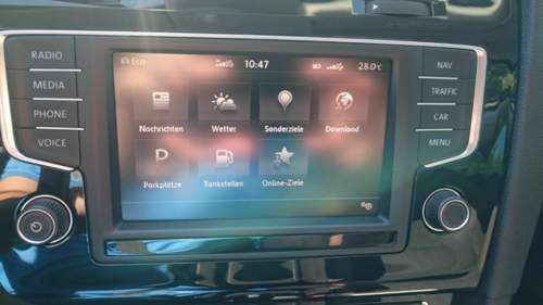

Ich habe zwischenzeitlich mal versucht, die Dienste komplett neu anzulegen im Carnet-Konto.
Seitdem gibt es auf der Übersichtseite auch nur noch 7 Felder, das achte unten rechts ist jetzt weg...
