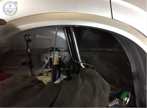

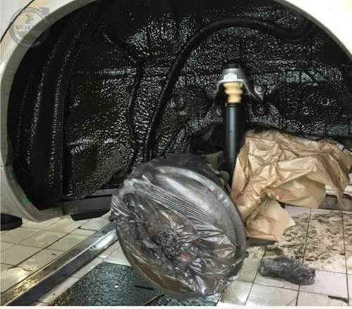

Habe aber mal 2 Fotos rauskopiert. Die Versiegeln das Radhaus mit einer Art Schaum (1.5-2mm dick).
Was bezogen auf die Reifengeräusche sicherlich mehr bringt, als Euer geliebtes Akustikglas,das logischwerweise nur gegen Schalleinwirkung auf die Seitenscheiben wirkt. (Ja, da ist in einer engen Gasse oder Tunnel mit schallreflektierenden Wänden auch eine Schüppe Reifengeräusch mit dabei 😁 )
