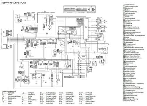

ich wollt mich hier mal anschließen.
Ich habe ein ähnliches Problem, irgendwas zieht ständig meine Batterie leer.
Gestern habe ich den Minus Pol abgemacht und dazwischen eine LED lampe gehängt.
Sie Leuchtet schön hell und blink ganz leicht. Habe dann alle Sicherungen nach und nach gezogen und bei der 5A Sicherung wurde das licht deutlich schwächer aber das Blinken viel heller/deutlicher.
Hier mal ein Video https://vid.me/HqKp
Wohl gemerkt, der Tacho (Motoscope pro) war nicht angeschlossen. Zündschloss ist bei mir von Motogadget m-look.
Kann mir hier einer vll helfen und sagen was genau an der 5A hängt?
Würde mich mega freuen, wenn mir einer helfen kann.
Besten Dank.
Christoph Haberger
Die 5A-Sicherung ist für das Kombiinstrument, damit der Tageskilometerzählerstand nicht flöten geht und falls vorhanden für die Alarmanlage.
Wenn alle Sicherungen raus sind, darf da garkein Strom mehr fließen. Wenn doch, ist da was faul.
Benutz statt der LED mal ein Multimeter.
Die LED bekommst du vermutlich mit dem Standbystrom des KI zum leuchten.
Unbenannt
Ich tippe auf Zündschloss.
1000%ig das Schloss.
Das ist ein elektronisches mit Transponder. Habs mal gegoogelt.
Das zieht immer Strom.
Kannte ich noch garnicht, dass man sowas nachrüsten kann.
Was sagt der TÜV eigentlich zu dem Ding? Hat ja kein Lenkradschloss. Oder hast du das originale Schloss noch drin?
Klemm das Elektroschloss mal ab. Das ist dein Ruhestromverbraucher.
