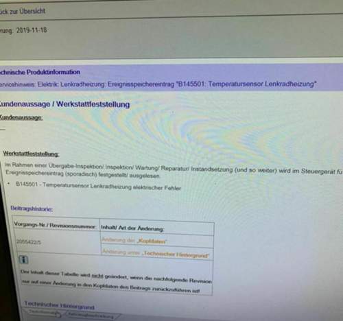

Ist auf den Fehler bezogen...
Es gibt sogar eine TPI dafür.
Sinngemäß steht drin: ignorieren

Das hier:
Adresse 16: Lenkradelektronik (J524) Labeldatei:| DRV\5Q0-953-549.clb
Teilenummer SW: 3Q0 953 521 EJ HW: 5Q0 953 569 B
Bauteil: Lenks.Modul 100 0225
Revision: FF034034 Seriennummer: 20161207501231
Codierung: 0410
Betriebsnr.: WSC 00015 115 00001
ASAM Datensatz: EV_SMLSVALEOMQBLRH 001009
ROD: EV_SMLSVALEOMQBLRH.rod
VCID: 7CA00BE4F66A0CEBD3B-8028
Wie gesagt ist normal und zu ignorieren.
Erst ab 265 ist es nicht mehr da.
Also ca. 225 bis 265
Wie gesagt SW Version 0205 und noch nie so einen Fehler gehabt
Bei den alten war es auch nicht erst ab 225

0225 war mit Fehler deswegen ist er auf eine alte SW zurück auf 0185 mit der kein Fehler aber der Taster im der Mittelkonsole funktioniert damit nicht.
Dann ein neues gekauft mit 0245 obwohl auf der Verpackung 0265 steht.
Online DS aufgespielen und dann 0245 wieder mit Fehler.
Noch ein neuer Versuch, diesmal Glück 0265 DS drauf und Ruhe.
