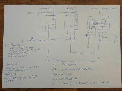

So, eine Sonntagsbastelei:
Ich habe eine Relaisschaltung gebaut mit zwei zusätzlichen KFZ Relais. Damit funktioniert es wie gewollt.
Eigentlich wundersam, das VW das nicht selbst so macht, nur um ein paar Pfennig zu sparen.
Wers nachbauen will, Skizze anbei.
Img-20190929
