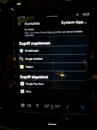

Bei mir funktioniert das ganz gut, Google Assistant fragt auch nach, welche Nummer gewählt werden soll, wenn es mehrere im gleichen Kontakt gibt.
Voraussetzung dürfte sein, das bei der Erstinbetriebnahme Google Zugriff auf die Kontakte hat, sonst wird es schwierig, diese auszuwählen. Was ist denn in den Einstellungen/App Berechtigung eingetragen?
@TomOldi
Danke für den Tipp. Habe ich überprüft. Ist so eingestellt. Was für ein Kommando zum Telefonieren gibt's du Google an?
