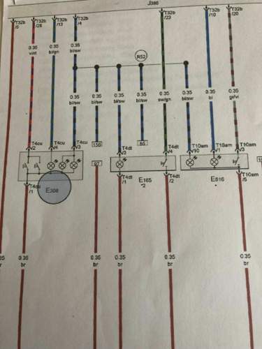

Ich häng die mal die Pinbelegung vom Tür - Stg.: hier ran,
Gruß!
T-Stg

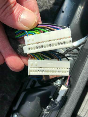

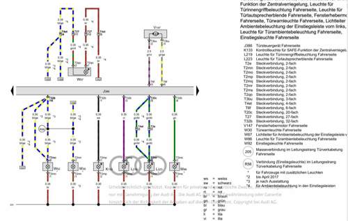

Danke dafür, die Pinbelegung passt, ich habe sie mit dem alten Kabelbaum verglichen und mit dem Schaltplan durchgemessen. Codierung der TSGT sollte passen da es ja auch die Alte ist. Verschiedene Sachen die man dort auslesen und verändern kann haben eben auch nicht zum Erfolg geführt. Doofer weise lässt sich die LED auch nicht mit einem Stellgliedtest anfahren.
Ich bin mir ziemlich sicher das ihm noch eine Codierung im BNSTG fehlt. Denn nachdem ich das ausgetauscht hatte trat ja das Problem auf. Die Frage ist nur welcher APK ist für die LED zuständig? Die LED ist im Stecker des Tasters E308 und geht von PIN4 des Tasters zum TSTG auf Stecker T32b PIN 13.
@neu_neandertaler die LED auf deinem Schaltplan ist die Rote LED die oben in der Verkleidung sitzt und blinkt wenn der Wagen verschlossen ist. Ich meine die LED am Türgriff. Trotzdem vielen Dank.
