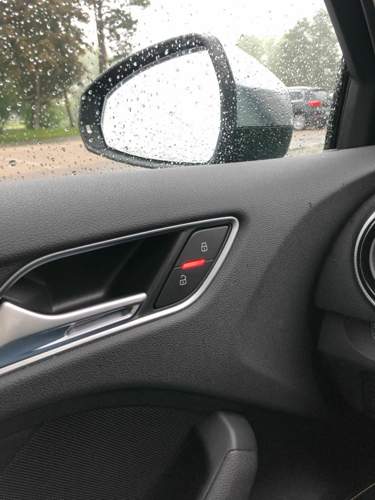

Ich habe vorhin noch mal die Ur Codierung der TSTG eingegeben. alles incl. der Lampen funktioniert. WENN ich den LIN Bus auf not active setze geht auch die Rote LED im ZV Schalter wieder, nur leider der Rest nicht mehr wie er soll sprich Fensterheber ZV etc. Keine Option. Wo wird der LIN Bus verteilt. Gibt es da einstell Möglichkeiten?
Anbei noch mal ein Foto wie das aussehen soll. Leider mit LIN Bus deactivatet und die brauch er wegen der TSTG.

Es ist so das die Leuchten zwar alle brennen aber die LED im ZV Schalter, siehe Bild in meinem letzten Beitrag nicht angeht wenn die Türen verschlossen sind.
Das sieht alles schon mal sehr viel Versprechend aus. Ich werde weiter Berichten.
Gruß Thorsten
So mal ein kleines Update. Leider leuchtet die LED immer noch nicht. Die Anleitung von Jayjay habe ich beachtet und die Kanäle entsprechend geändert. Vielen Dank dafür. Lediglich im 09 lässt er mich nicht Byte 17 ändern. Der Haken ist auch nicht vorhanden bei mir siehe Foto. Selbst wenn ich auf 00000010 ändere nimmt er sie nicht an. Alle Lampen ;Türwarnleuchte Ausstiegsbeleuchtung funktionieren . Von daher alles chick.
OK vielleicht hat jemand noch eine Idee. Die LED geht vom Stecker des Tasters Pin 4 Leitung blau/grün zum TSTG Pin 13, nur wo dieser SW mäßig angesteuert wird weiss ich nicht. In der Codierung des TSTG habe ich jedenfalls nichts gefunden. Masse hat er sonst würde er der Taster nicht schalten und das tut er.
