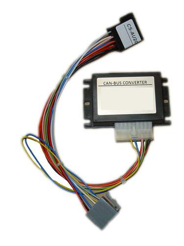

In der Bucht habe ich mir ein Chorus 2, einen Can-Bus-Simulator von Kunset und das Blaupunkt Bluetooth Interface geangelt. Eigentlich hätte mir auch ein DMC gereicht, da es mir primär nur um die Möglichkeit geht, weiterhin MP3s zu hören - aber das Blaupunkt Teil hat zusätzlich eine BT Freisprecheinrichtung und mit 42 Euro war es trotzdem billiger als die angebotenen DMC. Da findet in der Bucht wohl gerade ein Abverkauf der Restposten von Blaupunkt statt... ;-)
Das Chorus 2 habe ich dann letzte Woche auf Maß gedremelt und geschliffen. Hat gut geklappt und sieht echt klasse aus.
Das Blaupunkt Wechsler Teil funktioniert auch einwandfrei - nur der Can-Bus-Simulator funktioniert überhaupt nicht!!!
An anderer Stelle habe ich auch gelesen, dass das bei den Simulatoren versprochene "Plug and Play" oftmals nicht funktioniert und die Stecker an der einen oder anderen Stelle umgeklemmt werden müssen - nur wie? Viele Möglichkeiten gibt es da ja nicht.

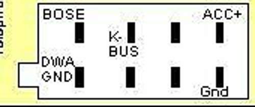

Ich poste auch mal die Steckerbelegung der Radios.

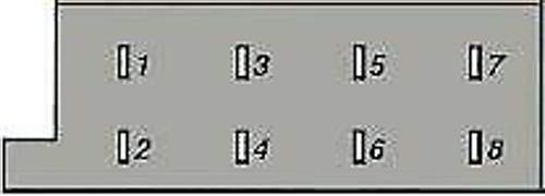

Der Can-Bus-Simulator hat Pin3, Pin7 und Pin8 direkt durchgeschliffen. Pin1, Pin4 und Pin6 gehen in die Simulator-Elektronik - ebenso wie Pin7 und Pin8.
7 und 8 sehe ich ein - das ist Masse und Stromversorgung.
Pin3 (Direktverbindung) habe ich auch probehalber mal unterbrochen, da es von "KL30" also Dauerplus (beim Gamma) auf "Eigendiagnose K-Bus" beim Chorus geht.
Irgendwas passt da nicht.
Das Radio läuft zwar, aber kein Zündungsplus, keine Tastenbeleuchtung und auch kein GALA-Signal - also alles das, was der Can-Bus-Simulator zur Verfügung stellen soll.

8polig-iso
Gamma-cc
Chorus-2

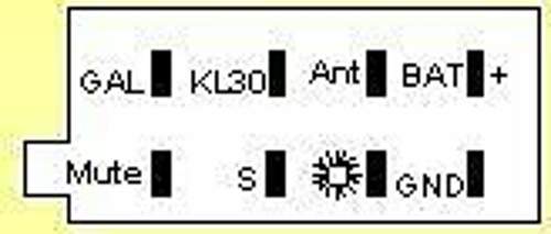

Dann runden wir das ganze mal ab - obwohl ich nun "zugeben" muss, dass es ein Gamma S und kein CC ist:
Gamma S (IST im Auto)
Chorus 2 (SOLL ins Auto)
...am Wochenende messe ich das Anschlusskabel trotzdem mal aus.

Keiner unserer Audis hat ein Zündplus am Stecker. Das musst du separat von einem der Schalter, der ZE oder der Klemme 86s vom Zündschloss ziehen.😉
Das habe ich so langsam auch befürchtet - aber wieso geht dann mein Original Gamma CC aus, wenn ich den Schlüssel abziehe???
kann ich dir sagen, das krallt sich diese information aus dem gala-pin 😉

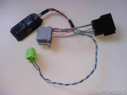

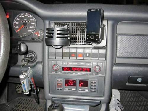

Heute war Weihnachten: Der zweite Can-Bus-Adapter ist endlich angekommen. Ich habe natürlich extrem pünktlich Feierabend gemacht, um ihn noch vor Einbruch der Dunkelheit anschließen zu können. Der erste "fliegende" Test ließ mein Grinsen dann ziemlich breit werden:
ER GEHT!!! Beleuchtung und Zündungsplus habe ich schon getestet - GALA wird aber sicherlich auch gehen.
Anschließend habe ich ihn dann auch noch "ordentlich" eingebaut.
Um es für die Nachwelt nochmals zusammenzufassen:
1) Überprüft, ob ihr Zündungsplus am Radiostecker habt - scheinbar hat nur die letzte Modellreihe selbiges ab Werk!!! Notfalls müsst ihr es euch ziehen.
2) Auch wenn der Händler von Plug 'n' Play beim CAN-BUS-Adapter spricht: überprüft die Kabelbelegung genau.
=> ICH habe a) das zweite Dauerplus auf Pin 3 abgeklemmt, da das Chorus auf Pin 3 kein Dauerplus gebrauchen kann und b) Remote für den Antennenverstärker liefert das Chorus nicht auf Pin 5 des 8-poligen - sondern an dem 20-poligen Stecker.
Der Can-Bus-Adapter ist übrigens von "odos_multimedia_loesungen" aus der Bucht (59 Euro) und sieht genau so aus, wie auf dem Bild.

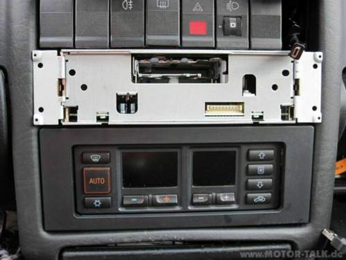

Ich habe auch noch schnell ein paar Bilder gemacht, damit man einen Eindruck hat, wie das Radio im Hellen und im Dunklen aussieht. Vielleicht schleife ich von der Radioblende auch nochmal jeweils einen Millimeter an den Seiten ab - dazu muss es aber erst wieder wärmer werden. ;-)
Auf einem Bild sieht man auch, wie das Radio ohne Blende aussieht - und dass ich auch am Metall eine Menge wegdremeln musste.
Auf dem Bild sieht man (leider) auch, dass der Vorbesitzer an den Schaltern oberhalb des Radios "rumgeschnitten" hat, damit er das dämlich Sony einbauen konnte.
...bevor jetzt das Gemecker losgeht: JA, der Becherhalter stört die Ästethik - aber da überwiegt die Funktionalität: Morgens auf dem Weg zu Arbeit geht nix ohne Kaffee!!!
...und zum Thema "Funktionalität": Die FSE von dem Blaupunkt-Adapter funktioniert saugut und ist prima am Radio integriert: Telefon klingelt, Musik geht aus, im Display das Radios erscheint "Phone" - und wenn ich das Gespräch annehme, höre ich den Gespächspartner aus den vorderen Lautsprechern. Auch die Bluetooth-Kopplung funktioniert mit meinem HTC problemlos.
