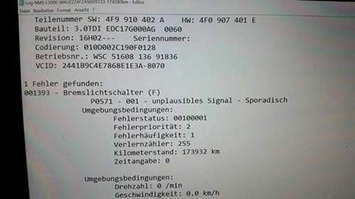

Abend zusammen, 3.0TDI FL hatte gestern fehlerspeicher ausgelesen. dabei War Bremslichtschalter Fehler drine?! Ich selber hab von nichts gemerkt hat auch im FIS nichts angezeigt... muss ich den Schalter tauschen oder was soll ich machen?
PS: Fehler lässte sich löschen
