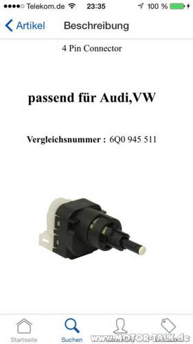

Also neuen Schalter beim freundlichen bestellt und heute mal versucht das Teil einzubauen,ging alles reibungslos, bis auf das die gewünschte Funktion ausblieb...Nach dem einbau sollte eigentlich der der Stift bei betätigen des Pedals raus fahren und das Bremslicht aktivieren, tut sich aber nix....Der Stift lässt sich im eingebauten Zustand nur in den Schalter drücken jedoch bei betätigen des Pedals bleibt der im Gehäuse und bewegt sich nicht nach draußen,was er eigentlich solte um Kontakt zu bekommen!?...Den alten wieder eingebaut und das Bremslicht funktionierte...Hat der neue irgendwie eine andere Funktions- Einstellungsweise als der alte? Muss ich das Pedal beim einbau des neuen Schalters gedrückt halten einbauen und wieder loslassen, damit er einrastet?

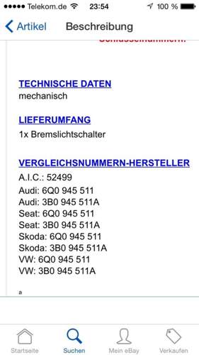

Hast Du da auch den richtigen erwischt ?
Teilenummern stimmen überein (bis auf den letzten Buchstaben) ?

Nein, habe die Teilenummern nicht verglichen...Hatte dem freundlichen meine Fahrgestelllnummer mitgeteilt und anhand dieser hat er den "richten" Schalter ermittelt...Sollte ich vielleicht mal vergleichen um sicher zu gehen!?

Nochmal zum Schalter...Grad Teilenummer verglichen....
Alt: 3B0 945 511 C
Neu:1K2 945 511 RDW

Ja denk auch das der Schalter der richtige ist...Nur bringe ich ihn nicht zum funktionieren...Warum auch immer!
