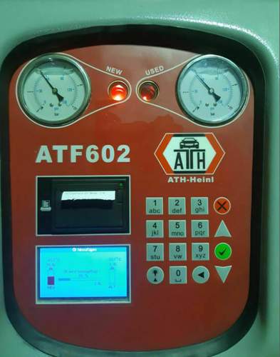

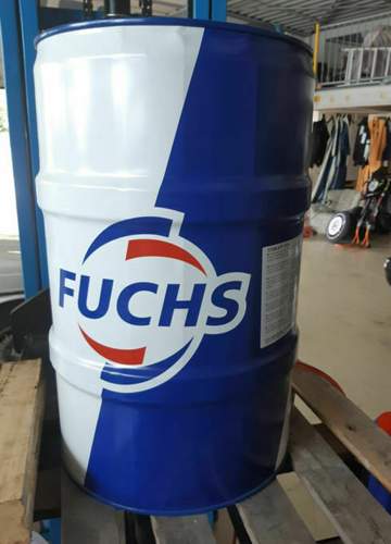

@ColaMix schrieb am 19. Februar 2022 um 00:25:52 Uhr:
Falls jemand aus der nähe PLZ 73 kommt...
Ich hab alles nötige da, um den Wechsel / Service durchzuführen.
Einfach melden...
Habe ich auch, aber ich mache es nicht (mehr) für fremde Leute.
Wechselgerät
Öl
