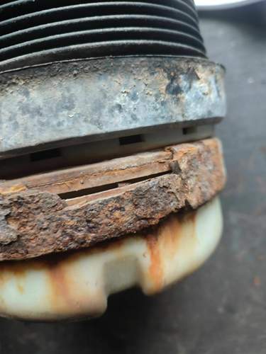

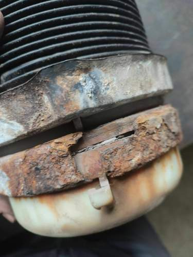

Manchmal glaubt man es nicht viel Sch.... einem passieren kann. Vorher könnte ich ihn noch mit VCDS heben. Nach Kompressorwechsel ging er ja für ein paar km.
Nun ging nicht mehr per VCDS was. Also nochmal auf die Suche nach ner Leckage gemacht. Nix gefunden. Jedoch beim ansteuern mit VCDS hinten rechts was gehört. Keine Luftblasen und nix.
Auf Verdacht Luftbalg raus. Komplett weggefault. Wahrscheinlich jetzt durchs fahren und dem neuen Kompressor macht er an der Dichtfläche auf. Ich Bau jetzt zwei neue Bälge ein und dann hoff ich läuft das Ding.
