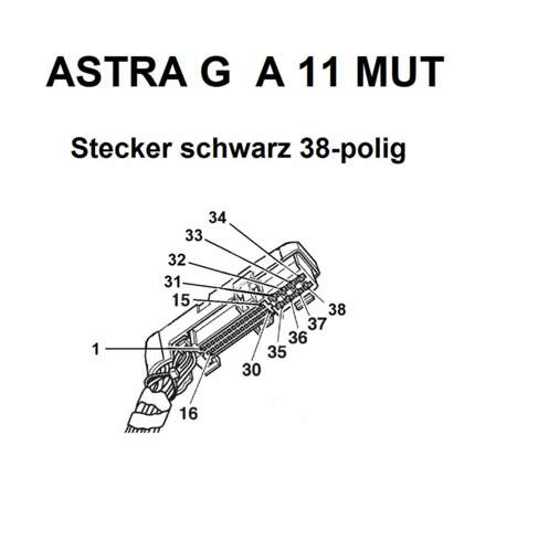

Ich vermute mal Masseproblem an den Innenleuchten.
Bzw.Kabeldefekt der Innenlicht-PLUS-Leitung ROT/WEISS .
Als Übergangslösung kann man auch ne Brücke am MUT-Stecker mit Büroklammer machen.
Zw.PIN 28 GRAU und PIN 36 GRAU
Oder Leitungen auspinnen / trennen und miteinander verbinden.1
Dann kann man mit dem Lichtschalter das Innenlicht ein und ausschalten.
Das K 155 bleibt gesteckt.
Innenlicht ASTRA G
Astra-g-stecker-a-11-multitimer-38-polig

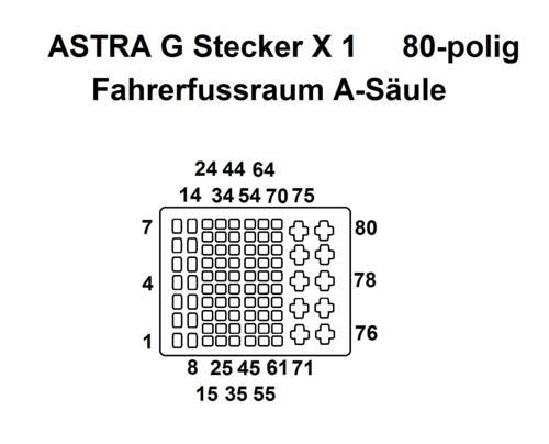

ich bin endlich dazu gekommen, um weiter nach dem Fehler zu suchen.
Nachdem ich die Abdeckungen im Fußraum entfernt habe, habe ich erstmal den Massepunkt geprüft und für in Ordnung befunden. Danach habe ich die Adern am grünen Stecker (siehe Foto) mal etwas bewegt, was zur Folge hatte, dass der Fehler aufeinmal verschwunden war! Dann habe ich etwas am Stecker gedrückt und die Innenbeleuchtung ging auf einmal wieder an. Nochmal das Ganze und Beleuchtung wieder aus!
Also sitzt die Ursache des Problems anscheind im Stecker.
Wenn ich das jetzt richtig recherchiert habe, hat dieser Stecker im Schaltplan die Bezeichung X1.
Jetzt habe ich nur die Frage, um die Kontakte besser begutachten zu können, kann ich diese Steckverbindung einfach so auseinander ziehen, oder muss ich etwas beachten?
Wenn ich das richtig gesehen habe, gehen da glaube ich auch Signale vom Airbag drüber.
X1 Stecker hinter Fussraumverkleidung
Ich würde empfehlen die Batterie abzuklemmen, dann kannst du den Stecker öffnen und prüfen.
Vorher Licht einschalten und dann die Batterie abklemmen.
Anschliessend 30 min warten.

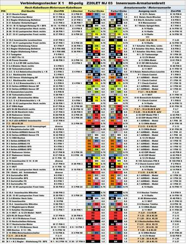

Pinbelegung X 1 -Stecker für MJ 03
ASTRA G X1 Stecker MJ 03
X 1 PIN-Nummerierung

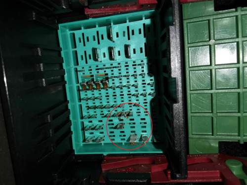

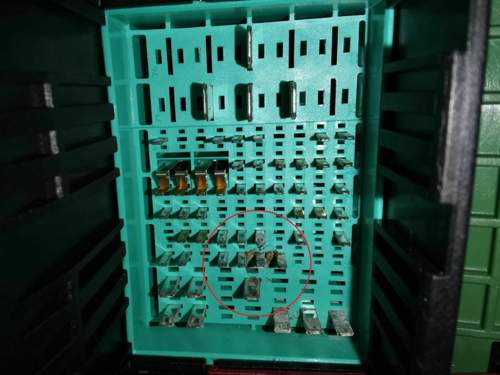

Themenstarteram 4. März 2020 um 11:33
Mahlzeit,
ich habe das Problem bei einem Astra nun gefunden und bereinigt (im wahrsten Sinn).
Es ist wohl im Laufe der Zeit Feuchtigkeit in den Stecker geraten und hat so zu einem Kurzschluss geführt, was dann die wunderlichen Probleme verursachte.
Wie man auf den ersten Fotos sehen kann, hat sich wohl durch Feuchtigkeit leichter Rost gebildet, der dann die Kontakte leitend verbunden hat. (Auf dem 2. Bild kann man unten noch ein Rostteil liegen sehen, was sich wohl beim Auseinanderziehen des Steckers gelöst hat).
Ich habe dann mit einem kleinen Schlitzschraubendreher und einem Glaspinsel die Kontakte soweit möglich vom Rost befreit und wieder blank gemacht. Die Kontaktpins sind aber noch im guten Zustand und mussten nicht ausgetauscht werden.
Alles wieder zusammengebaut und funktioniert wieder alles wie es soll.
Jetzt frage ich mich nur, woher die Feuchtigkeit gekommen ist!?
Ich konnte nirgends Feuchtigkeit im Bereich des Steckers entdecken, oder Spuren, dass dort mal Wasser langgelaufen sein könnte!
Bin erstmal froh, das Problem gefunden und soweit gelöst zu haben.
X1-Stecker Rost weibl
X1-Stecker Rost männl
X1-Stecker Rost männl 2
