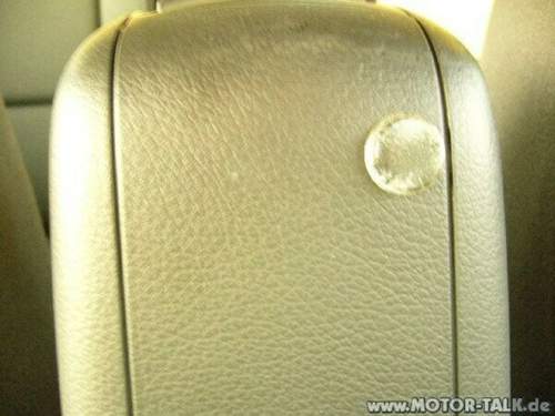

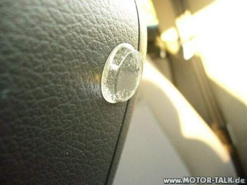

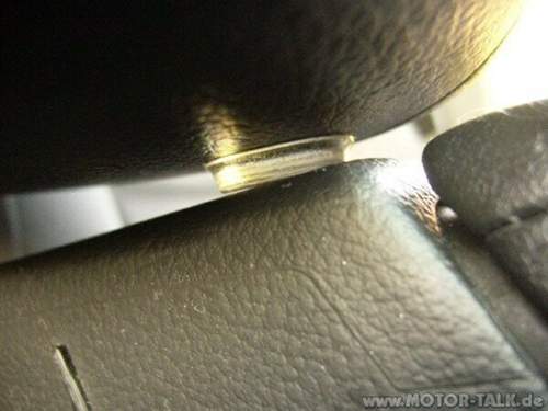

hi,
habe mir heute einen transparenten Gummi-Klebestoßpad auf die MAL-Unterseite geklebt. Jetzt stößt der Handbremshebel wenigstens viel sanfter gegen die MAL;)
Mein Hebel hatte schon leichte Macken.:eek:
Klebepads hab ich heute bei Lidl bekommen.
Anbei noch paar Fotos:
P10209001
P10209071
P10209011
Themenstarteram 13. Juli 2009 um 19:04
Original geschrieben von Audi A3 1,9 TDI
du bist ja ein held, ich habe meine MAL ausgebaut um das problem zu lösen
ausgebaut ? auch eine radikale Problemlösung :D
nein, also ohne MAL kann ich nicht leben (fahren):cool:

Ich habe meine MAL eine Raste hochgestellt um das Problem zu lösen.

also die MAL ist für mich schon am bequemsten wenn ich sie ganz unten habe. Tja, und dann ist eben das Problem mit dem unsanften Schlag.
Jetzt ists schon angenehmer, so gedämpft;)
