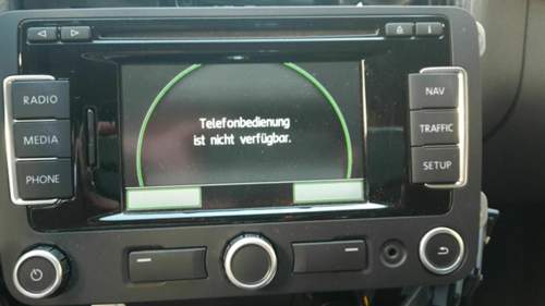

Problem FSE Premium und RNS 310
Hallo !
...ich habe schon viel rumgesucht, aber bisher noch nichts brauchbares gefunden...
...Vielleicht bekomme ich hier endlich den zündenden Support..., wäre super !
Folgende Konfiguration:
VW Touran , Mod. 2006, mit kleiner, roter MFA (kein MFA+), nachgerüstet mit RNS 310 (Firmware-Version 357 bereits upgedatet), hierfür ebenfalls ein aktuelles Gateway-Steuergerät (7N0 907 530 AK) aufgerüstet (Mit dem alten Gateway war keine Kommunikation mit dem RNS 310 möglich).
Für das Ganze habe ich jetzt noch ein Premium FSE Steuergerät (5N0 035 730 B) inkl. Adapter-Kabelsatz und Mikrofon besorgt, eingebaut und über VCDS im Gateway angemeldet.
Leider lässt sich die FSE nicht bedienen, denn im Navi-Display wird immer angezeigt: "Telefon-Funktion nicht möglich" (sämtliche Codiervarianten im FSE-Steuergerät brachten keine Änderung).
Nun bin ich mit meinem Latein am Ende. Vielleicht kann mir ja jemand weiterhelfen...

Poste mal einen kompletten Scan sind noch weitere Fehler vorhanden ? Ist dein Telefon schon gekoppelt ?
Hallo !
Ja, werde den kompletten Scan senden, geht allerdings erst nächste Woche, wenn ich wieder VCDS zur Verfügung habe.
Aber vorab: Nein, es sind keine weiteren Fehler in den Steuergeräten, auch die Steuergeräte vom Navi und FSE sind sauber...
Das Telefon lässt sich nicht koppeln, die FSE wird über Bluetooth nicht erkannt...
Anzeige-rns-310
Welches Telefon ?
Hallo !
So, hier sende ich endlich den kompletten VCDS-Scan. Bei dem Telefon handelt es sich um ein Android-Gerät (Samsung S6) ...habe aber auch bereits andere Geräte getestet, auch ohne Erfolg...
