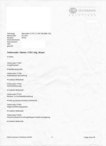

Ich habe diese Fehlercodes in meinem Steuergerät gehabt. Aber einige Fehler sind schon abgearbeitet.
1. Glühkerzenausfall - egal
2. Einlasskanal - Abschaltung -> besagtes Problem
3. Kühlmittelheizung - behoben (Kabel war locker)
4. Nocken und Kurbelwellenstellung -> keine Ahnung, was der da meint??? Normal würde ich sagen sofort abschalten. Läuft aber.
5. Abgasrückführungssystem -> ausgetauscht und gereinigt (AGR-Ventil)
6. Unterdruckventil Druckregelklappe/Ladedruckregelung -> kam nur selten vor, dass er wegen der Sache in den Notlauf ging. Turbo funktioniert einwandfrei. Ich überlege das Druckwandler-Ventil zu tauschen.
Hat sonst noch einer eine Idee mit meinen Mercedes-Problemen???
Wie gesagt. er hat von heut auf morgen keine gescheite Leistung mehr. Und geht immer wieder in den Notlauf.
