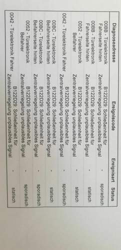

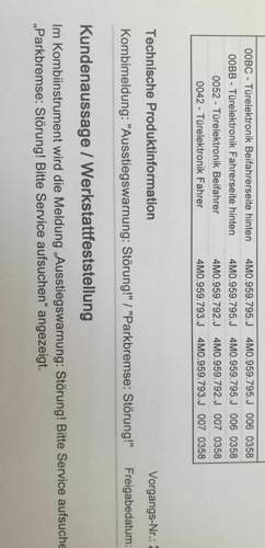

Das Update für die Türschlösser ist draussen, jetzt gehts!
@Popower Vielen Dank. Kennen Sie eine Referenznummer für das Software-Update?
Da muss ich die Werkstatt fragen, aber der Kundendienst sagte mir jeder Audi Händler hat die Info.
Gruss
welche Software Version hast Du? Kannst Du bitte mal nachschauen und das posten?
Danke.
