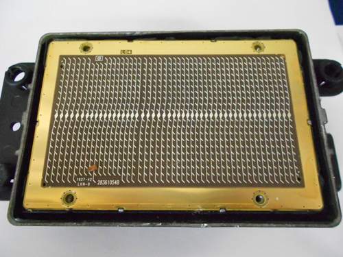

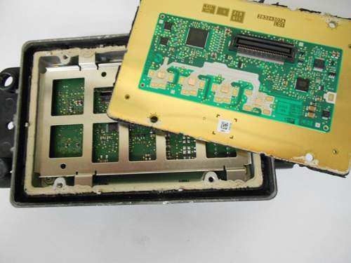

off topic:
so sieht ACC von innen aus. immer wieder interessant wie antennen aussehen können.
Acc1-kopie
Acc2-kopie
