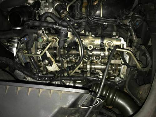

Hast den Kopf runter?
Themenstarteram 10. Februar 2017 um 18:24
@C4ntz schrieb am 10. Februar 2017 um 19:23:34 Uhr:
Nein nur Deckel wo die Düsen drin sind ...
Themenstarteram 10. Februar 2017 um 18:34
Für Kopf runter machen muss ich Motor aus bauen weil ja Kette an der Spritz wann Sitz
Ja ich weiß.
Der Hebel bricht aber nicht ohne Grund.
Und wenn er bricht, der Motor weiter dreht, denke ich das das Ventil krumm ist. Schwierig.
Schwierig hier dran zu bleiben... ::/
Wenn ein Kipphelbel verbogen ist dann kann doch nur die Kette über-gesprungen sein ?

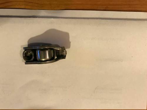

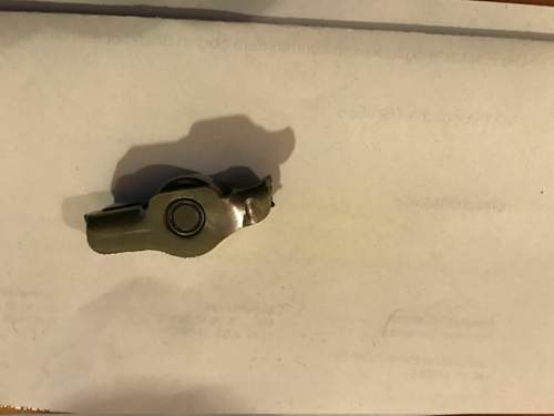

er ist nicht gebrochen siehe bild
Img-0717
Img-0714
Img-0716
Der Kipphebel ist soweit ich mich noch recht erinner abgesprungen nicht gebrochen!
Aber es ist schwierig hier Antworten zu geben, denn es kommen nur scheibchenweise Informationen vom Betroffenen!
