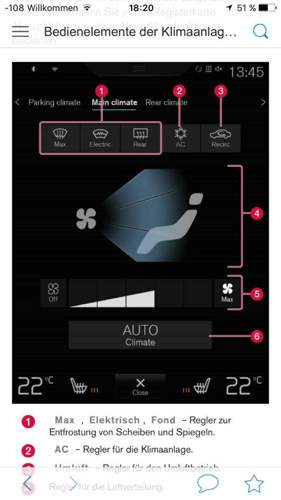

Bekomme es nicht hin dass die beschlagenen Scheiben frei bleiben.
Heute auf A66 mit drei Personen gefahren.
Draußen Regen und 7 grd.
Immer beschlagene Seitenscheiben und Frontscheibe.
Auch die Heckscheibe beschlagen.
Das aktivieren der Heckscheibenheizung bringt nicht viel.
Temperatureinstellung innen 19 - 21 grd.
Ab und an Frontscheibengebläse aktiviert.
Außer AC auf Auto und Gebläse vorne alle drei Zonen (Regler für Luftverteilung) aktiviert gibt es doch nichts zum einstellen?
Oder mache ich was falsch?

Hast Du vielleicht das Fahrprofil auf ECO geschaltet, dann geht auch die Klimaanlage auf ECO. Habe bei ECO das gleiche Problem im XC90 mit Zwei Personen und zwei Bernersennenhunde. Dann schalte ich bei so einem Schietwetter eben wieder auf den Comfortmodus.
Umluftbetrieb evtl. an? Das zumindest ist - wenn einmal eingeschaltet - auch beim nächsten Starten wieder aktiv.
Schau' doch mal was eingestellt ist (Symbol mit Nr.3 im Bild)
Vermutlich Klimaanlage aus?

@Marienleuchte schrieb am 18. März 2017 um 17:39:57 Uhr:
ECO habe ich jetzt mal überprüft
Lt. Handbuch ist ECO immer deaktiviert, wenn man Auto startet.
ECO muss man also gezielt aktivieren mit Drive Mode Walze hinter Anlasser.
Das habe ich nicht gemacht, mein heutiger Beifahrer bewusst auch nicht.
Da heutiger Beifahrer auch im Touch Panel Einstellmöglichkeiten ausprobiert hat, kann ich nicht ausschliessen das da was verstellt wurde. Kann ich aber nicht so glauben bzgl. ECO, da ja dann im Display ECO aufgetaucht wäre. Ist mir aber nicht aufgefallen.
Also schliesse ich das aus.

@bende68 schrieb am 18. März 2017 um 18:21:08 Uhr:
Kann ich fast ausschliessen, da ja Umluftbetrieb gezielt aktiviert werden muss.
Im Touch Panel muss der Button ja rot leuchten.
Gezielt aktiviert wurde nur AC=Klimaanlage.
Problem werde ich mit Händler besprechen.

Kann auch “Individual“ eingestellt gewesen sein, wenn der Modus nämlich auf Eco basiert, passiert das Gleiche hinsichtlich Beschlagen.

@horschti schrieb am 18. März 2017 um 19:18:32 Uhr:
Wie finde ich das Individual nachträglich heraus?
Jochen
am 18. März 2017 um 18:39
So, wie in der anhängenden Anleitung:
@horschti schrieb am 18. März 2017 um 19:39:21 Uhr:

Eventuell Umluftklappe ausgehängt?
Das würde auch das Zischen erklären.
Themenstarteram 20. März 2017 um 13:44
Es gibt in den Einstellungen eine Möglichkeit das Beschlagen der Fenster zu vermeiden.
Das entsprechende Ankreuzfeld war nicht markiert.
