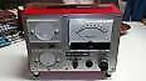

Hallo, ich habe mal wieder ein Vergaserproblem. 1302 Halbautomat mit 1300er und Serienvergaser.
Läuft einfach scheiße.
Aufgrund eines defekten Vergasers habe ich aus einer Sammelkiste einen anderen verbaut. Das Resultat ist wenig Leistung unten herum und ein verschlucken beim Vollgas geben. Die Bedüsung des alten Vergasers habe ich übernommen Falschluft konnte ich auch ausschliessen. Jetzt wollte ich mit einem mobilen co Tester eine Probefahrt machen um zu sehen was sich so tut. Ich habe allerdings bisher nichts gefunden welche Werte sich bei der Fahrt so ergeben sollten. Hat da jemand ein paar Richtwerte?

Hallo Ingo im Lehrlauf 2,5-3.0 % Co
Beim Fahren 1,5-2.0% Co.
Gr. Mark
Beim fahren ist das nicht gut zu messen mit nem CO Tester.
Der zeigt immer um 5-15 sec Zeitversetzt an was Sache ist der muß ja erst ansaugen und dann analysieren was an Abgasen da ist.
Man sieht also nicht jede Fußbewegung auf der Anzeige wenn man sie macht sondern erst einige Bewegungen später.So ein Tester ist zu langsam.
Dazu kommt das es den Schlauch aus dem Abgasrohr drücken will wegen des Abgasstromes.Und beim Gaswegnehmen Sauerstoff der von hinten eindringen kann wenn der Schlauch nicht sehr tief im Abgasrohr steckt.

Bei mir ging das aber ich habe ja auch ein Co tester von 1973 :D
Co-tester
Meiner müsste aus den 80ern sein.:)

Bei Vollgas 6%CO.
Solange die ollen CO Tester eine Pumpe haben, gehts. Ohne Pumpe, also nur mit Abgasdruck, und dann 1,5m Schlauch zeigt dir erst zuhause die Werte der Autobahnfahrt an.;)

Nabend zusammen, das er zeitverzögert anzeigt ist mir klar. Aber man kann ja eine weile im jeweiligen Lastzustand verweilen. Aufgrund der vielen langen Berge die es bei uns gibt habe ich da viele probier möglichkeiten. Wenn ich es nun richtig verstanden habe, im Stand etwa ca2,5, bei Teillast ca1,5 und bei Vollast ca6. Damit könnte ich ja zumindest grob etwas herausfinden.
Kann ich im Stand schon herausfinden ob die Leerlaufdüse und Zusatzgemischdüse einigermassen ok sind?

nee, eigentlich nicht!
Die Werte kannste ja einstellen; dafür sind die Leerlaufgemischschrauben da. Aber bitte nur im warmen Zustand einstellen, also nach 10km Fahrt etwa. Sonst drehste da dauernd rauf und runter.
