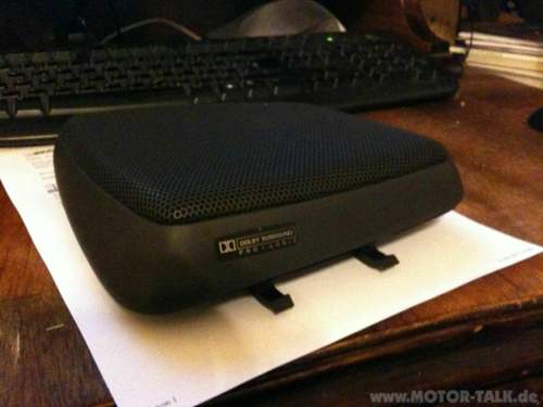

Weiß jemand wie ich die Abdeckung des center lautsprechers auf dem Armaturenbrett abbekomme?
Mit dank im voraus
VORSICHTIG abhebeln, dabei die tiefen des eigenen Fluch-Wortschatzes kennenlernen 😉
Nimm was weiches zum Hebeln, einen Plastikspatel o.ä.
Hi, danke für die Info! Habe es mit hebeln versucht und dabei aus tiefsten herzen geflucht. Dachte das Teil wäre von unten verschraubt! Muss ich wohl noch ein wenig mehr hebeln. Danke
Fang von hinten an zu hebeln also die Seite die zur Scheibe am nächsten liegt.
Hier ein Foton von meinem ehemaligen RHD LS.
Cristian
Img-0190
Guter tip! Vielen dank! Jetzt sehe ich auch warum das hebeln von vorne nicht geklappt hat. Die nuten vorne wären bestimmt abgebrochen wenn ich weiter gehebelt hätte.
Scutys Bild ist in diesem Zusammenhand schlecht.

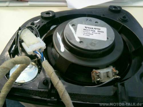

Das Lautsprechergitter (= der Teil der zu sehen ist) ist von oben an 4 Stellen in den Lautsprecherträger geklipst. Die beiden Haltenasen die auf dem Bild zusehen sind gehören zum Lautsprecherträger, der wiederum mit dem Armaturenbrett verschraubt ist.
Um das Gitter zu lösen musst du einen flachen Hebel zwischen Gitter und Träger kriegen. Ist seeehr schwierig und häufig bricht das Gitter bzw. eine Haltenase des Gitters ab. Leider gibt es die Gitter nicht mehr neu zu kaufen.
Edit: Scuty es schreibt sich "Photon" 😁
Stimmt die 2 Haltenasen gehören zur Grundplatte sorry .

Auch wenn es mehr Arbeit ist würde ich das Dashboard / Amaturenbrett oben lösen und raus nehmen! Dann kann man den Centerspeaker sauber aus und einbauen ohne das Oberteil zu verkratzen!
Was soll das bringen das Armaturenbrettoberteil auszubauen außer mehr Aufwand?
Der Lautsprecher ist nach wie vor ans Armaturenbrett geschraubt und das Gitter in selbigen eingeklipst. Wird sogar schwieriger, denn irgendwie muss das Anschlusskabel auch durch den A-Brett Grundträger geschlängelt werden.
