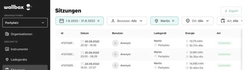

Die easee wallbox zeigt bei jedem Ladevorgang die geladen Strommenge..... wunderbar in der App abzulesen, diese Menge würde ich dem Kunden in einem Abrechnungsbogen festhalten und fertig.

Achtung bei Wallboxen, die den Stromverbrauch irgendwie anzeigen. Nicht jede hat einen Zähler verbaut, teilweise wird nur "berechnet"=geschätzt.

Ich habe eine Wallbox von denen und bin sehr zufrieden. Dort kann ich per RFID freischalten, aber die Wallbox kann auch als öffentliche/halb öffentliche Ladestation betrieben werden und akzeptiert dann auch unterschiedliche Ladekarten. Beides gleichzeitig (du mit RFID, jeder andere mit Ladekarte) ist ebenfalls möglich. Der Stromzähler ist ebenfalls von außen ablesbar.
