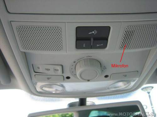

Hallo! Es heisst ja"anbindung an ein mikrofon sowie die lautsprecher"
meine frage: weiss jemand wo dieses mikrofon sitzt? sieht man es überhaupt?
gruss
meron
gruss
meron
Mikro sitzt vor dem Brillenfach im Dachpaneel.
siehe Bild.
@sputzel: Danke !! ;)
Mikro
