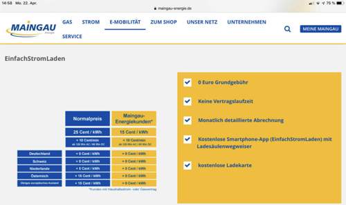

Reicht das? An 35.000 Ladestationen in Europa bzw. 9.000 in Deutschland zahlt man 15 bzw. 25 ct. pro kWh, wenn man mich AC lädt. In dem Artikel würden mindestens 39 ct. angenommen.
D282782a-161e-407d-ba01-3695de023ca7
Zu Hause hätte ich garantierte 0,23 € und müsste mich nicht vorweg groß informieren, das ist ja grad der Witz dabei.
Ich lade auch zu 95% zuhause und im Büro. Da liege ich bei ca.25ct.
Unterwegs ist das ja meistens eine Kombination aus parken und laden. Das reicht eben von 15 - 25 ct., im Extremfall 39 ct. Es kann aber auch mal kostenlos sein, z.B. bei Aldi.
Ein völlig anderes Thema ist das Schnellladen eines BEV auf der Langstrecke. Da kommt man öfter auf 39 ct. Es sei denn man fährt Tesla und tankt am SuC. Das ist aber nicht der Normalfall und von den beschriebenen 89 ct. ist man noch weit entfernt.
Das Tanken von Strom funktioniert aktuell eben noch anders als das Tanken von Benzin, eher wie das Telefonieren dem Handy. Man hat einen Provider. Braucht man Roaming muss man sehen, was das kostet und gegebenenfalls einen anderen nehmen. Das machen Millionen Urlauber. Wobei das viel komplizierter ist, als sich eine kostenlose Zweitkarte zu bestellen.

Mal eine Frage zu den Preisen? +10 Cent ab 120 Minuten. Gilt das pro Ladevorgang oder allgemein? Dann hätte man 35 Cent pro Kilowatt. Was ja nicht weit von bmw Nachrichten liegt.
