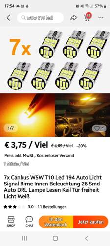

Würden die vom 1. Bild für Kofferraum und Rückfahrscheinwerfer und vom 2. Bild für die Blinker passen?
Rückfahrscheinwerfer und Kofferraum
Blinker hinten
@Bono67
Blinker passt nicht da sie den Widerstand nicht haben. Musst nach Anti Hyperflash suchen.
Die kosten meistens so ab 25Euro aufwärts.

Danke
Und die für den Kofferraum und Rückfahrscheinwerfer?

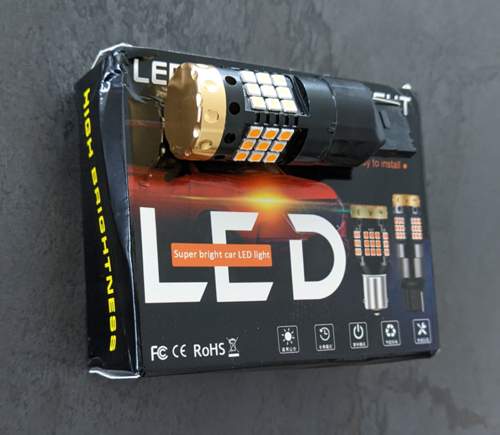

Ja die sollten passen. Wichtig sind auch die Abmessungen, Durchmesser nicht mehr als 20mm, passt aber bei diesen.
Habe von meinen mal ein Bild gemacht, optisch gefallen mir die von dir geposteten besser, weil sie nicht so groß sind. Meine haben eine Länge mit Sockel von 6,5cm, ging sich aber beim HRV aus. Auch beim Civic sollte genug Platz nach vorne sein. Dennoch wären mir kürzere lieber gewesen.
Die W5W sollten passen, für die Rückfahrscheinwerfer benötigst aber schön helle mit guten Abstrahlwinkel.
LED Blinker

1200 lm sollte hell genug sein hoffe ich
