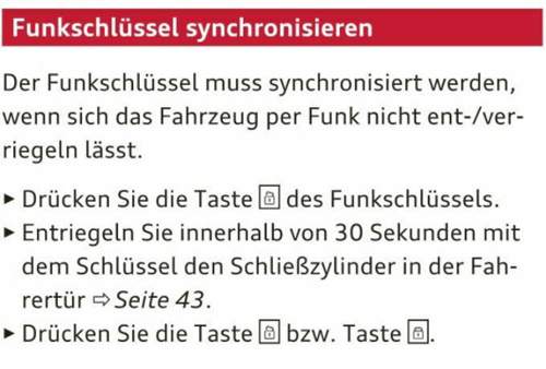

am 27. Juli 2020 um 16:32
Er schreibt ja , dass er keine Ahnung hat das stimmt wirklich.
Was er da zeigt trifft bei 8N nur auf neue Funkschlüssel zu.
War der Schlüssel schon mal angelernt dann braucht man den ganzen Ablauf nicht.
Dann geht das einfach so.
Drücken einer Taste des Funkschlüssels
Erfolgt kein Ver- oder Entriegeln des Fahrzeuges:
Verriegeln und Entriegeln Sie das Fahrzeug durch manuelles auf- u. zuschließen innerhalb von 30 sec. über das Fahrertürschloss.
Beschrieben habe ich das vor über 10 Jahren schon hier
Die neueren Fahrzeuge mit Starterknopf haben keine Zündschloss mehr.
Aber in der BA ist da auch ein Hinweis siehe Bild.
Funkschlüssel
