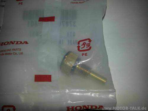

War heute beim Freundl. und hab mein Sensor abgeholt. Und?! fast 82€ dafür hingeblättert. Der Verkäufer hat selbst gestutzt und zweimal hingeschaut. Aber dieser am Kühler ist wesentlich teuerer als der am Motor.
Und nach Einbau habe ich ihn gar nicht erst gefragt. Mach ich irgendwan mal selber. Zur Zeit (einer Tankfüllung) ist er wieder still.
MfG.
PS. Der O-Ring ist mit dabei, bei dem Preis auch erwartungsgemäß.
