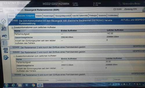

hallo..ich fahre ein w 212 facelift 350cdi bj 2014 seit einer woche kommt die meldung
morgens nach 10min bei kalt fahren pre-safe ohne funktion auch nachmittags ab und an es würde der distronic stern ausgetauscht und ein sesor hinten rechts die teile würden bei mb ausgetauscht sagt der händler wo ich das fahrzeug her habe ich hatte das fahrzeug 3 tage dem händler gegeben aber das fehler kommt immer noch woran kann das Fehler liegen könnte mir behilflich sein..mfg

Hallo - habe das gleiche Problem - ist nach Software-Update plötzlich aufgetreten. Kann da ein Zusammenhang bestehen?
könnte das ein krankheit sein bei den mopf modeln
Hab das auch bei w212 vormopf.. Störquellen blabbla.. kein plan, was das sein soll...
20191219
Die „Störungen durch Fremdsender...“ sind harmlos und genau das, was da steht! D. h. Störungen durch andere Fahrzeuge oder LKW mit einem Abstandsradarsystem. Kann man ignorieren und löschen.
Ach so... danke für die Aufklärung..
Aber warum funktioniert mein Distronic Plus nicht?
Er meint irgendwas mit Canbus Funktionsstörung..
Das Steuergerät sitzt im Fußraum Beifahrer unter dem Teppich, richtig?
so die zusatz batterie habe ich ausgetauscht der pre-safe fehler kommt immer noch
