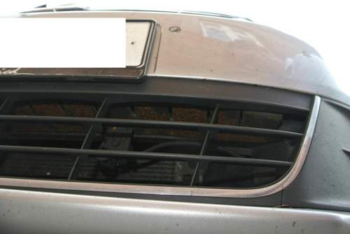

Mir ist jemand am WE Rückwärts vorne drauf gefahren :eek: Glücklicherweise nur sehr langsam, der Stoßfänger hat fast alles unbeschadet absorbiert. Es sind lediglich ein paar kleinere Kratzer im Lack :)
Beim ersten begutachten des Schadens viel mir jedoch ein kleinerer Haufen verrostetes Blech unter meinem Auto auf, und zwar direkt unter der Frontschürze! Beim näheren hinsehen entdeckte ich, wenn man von unten durch den unteren Kühlergrill schaut, das der gesamte Pralldämpfer der Schürze verrostet bzw. schon durchgerostet ist :eek::confused::eek:
Vermutlich wäre mir der äußerst desolate Zustand des Pralldämpfers so schnell gar nicht aufgefallen, wenn mich die ältere Dame nicht angerempelt hätte :o
Beim :) wurde der Zustand heute Morgen in Augenschein genommen, so etwas hätte man bei einem so jungen Auto (Mj 2011) angeblich noch nie gesehen. Es wurden Fotos gemacht und zu VW eine Anfrage geschickt. Ich sagte, das es doch eine Garantie gegen Durchrostung seitens VW gibt, zumal der Wagen SH gepflegt ist. Man sagte mir, das die Garantie nicht für alle Teile gilt :confused:

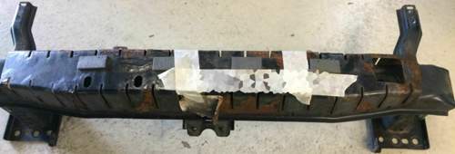

So, habe mich gerade mal unter den Dicken gelegt und ein paar Bilder geschossen. Man kann sehr gut erkennen was da los ist :o

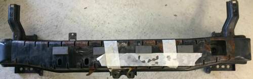

ich habe schlussendlich den Pralldämpfer selber ausgetauscht:-)
Mir hat der Dämpfer 35,00 Euro gekostet:-)
Nur wenn man es selbst macht, macht man es richtig:-)
Fotos anbei

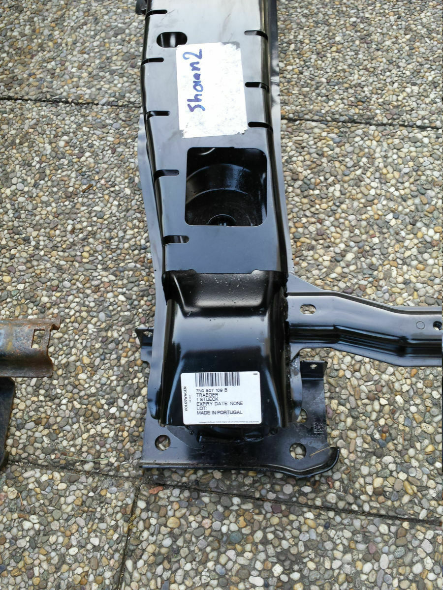

Bei VW kostet der Träger 7N0807109B ca. 155€ neu.
Die 4 Klebedinger gibt es da auch 321201299 ca 70 Cent das Stück.
(wenn schon denn schon)
Ich habe den Pralldämpfer(original VW Ersatzteil) von einen Autospangler um 35,00 Euro gekauft.
Glaube ein Nachbau kostet die Hälfte.
Ein normaler Kunde zahlt natürlich viel mehr.
Meinen Dämpfer habe ich mit schwarzem Unterbodenschutz und nachträglich mit reichlich Wachs eingesprüht.
Die Lamellen am Dämpfer bestehen aus dünnem Blech, dahinter ist erst ein 1mm starkes Stahlblech.
Die dünnen Lamellen dämpfen einen leichten Parkrempler (sind aber dann eingedrückt).
Bei einem richtigen Auffahrunfall dämpft der stärkere Dämpferteil die Aufprallenergie.
LG Mario

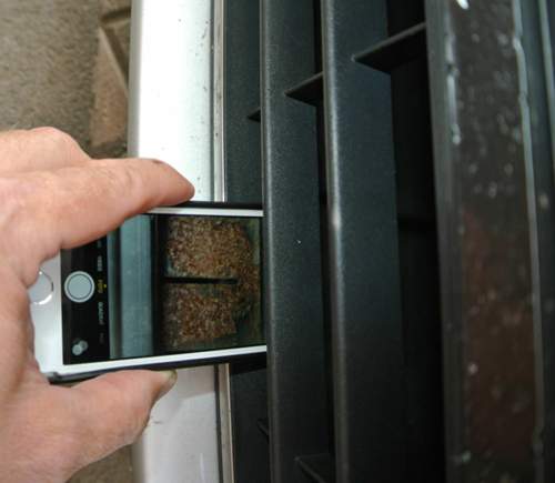

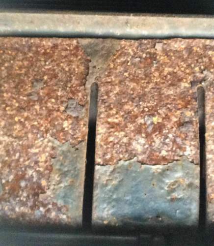

Wie sieht man es... Bild 1: Kamera mit Blitz schaut vom Boden nach oben. Bild 2 Handy im Selfi-Modus durch den Schlitz gesteckt. Bild 3 ist das Handy-Foto mit dem Schaden
Bild-1
Bild-2
Bild-3

Mir wurscht, weil ich hatte nen Glücksgriff und nen einmaligen Preis für den originalen "B" Pralldämpfer bekommen.
Der neue Pralldämpfer hatte an den Schweisstellen auch schon Rostansätze:-))))
Selbst ist der Mann und nur ich selber hatte nen dauerhaften Korrossionsschutz in mehreren Schichten aufgetragen!!!
lg Mario

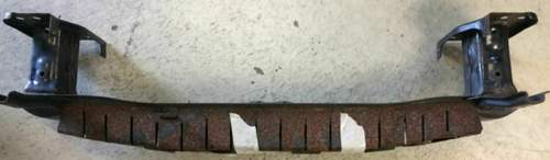

Tja was soll man dazu sagen...
Salzsprühtest nicht bestanden oder....
Auch auf den großen Flächen ist der Träger total verrostet.
Der schwarze Lack ist noch lose und hohl drauf....
Träger 1
Träger 2
Träger 3

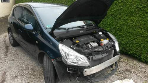

Sieht, oder besser sah ja aus wie bei mir :D:p
Zum Vergleich:
Pralldämpfer Opel Corsa D-Facelift, Bj. 2011
Kein Bisschen Rost. Wahrscheinlich voll verzinkt.
PS: mein Pralldämpfer hat auch schon den ersten leichen Rostansatz am Rand der Langlöcher.
Corsa Front
