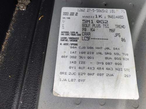

Hallo Leute,
ich bräuchte bitte die PR Nummer bzw Original Ersatzteilnummer für Radlager Satz Golf Plus HA,
1,4 TSI, 122 PS, Bj 07/2008,
FIN Nr : WVWZZZ1KZ9W814085
Falls es hilft : Bremse VA = 1 ZE
Bremse HA = 1 KD
für die Radlager soll es wohl PR Nummern 3M0 und 3M1 geben diese sind auf dem Aufkleber leider nicht ersichtlich.
Vielen dank im voraus
Markus

Für die Radlager gibt es keine PR-Nummer,nur eine Maßangabe
Die Teilenummer lautet; 5Q0 598 611
Falls es Radlager zum aufstecken sind, gibt es hier 2 Varianten mit 2 verschiedenen Durchmessern die man selber ermitteln muss. Ich habe damals beide Varianten gekauft und die falsche zurückgeschickt. VAG kann es anhand der Fahrgestellnummer nicht ermitteln wegen mischverbauung
Guten Morgen
1K0 598 611 Radlager mit Montageteilen wird durch 5Q0 598 611 ersetzt
@Keks95 schrieb am 9. August 2023 um 20:27:50 Uhr:
So siehts aus.
