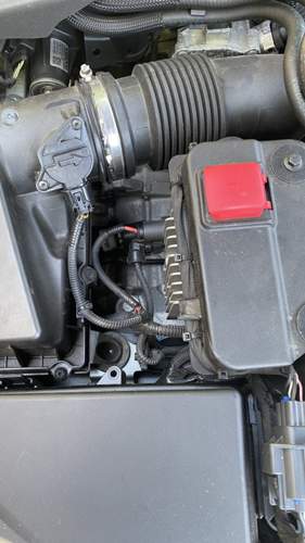

heute traf mich an meinem XC60 D5 ein Problem, dass schon im XC90-Forum behandelt wird:
Mit lautem Knall (wie ein Schuss) scheint ein Power-Pulse Schlauch im Motorraum von seinem Stutzen weggeflogen zu sein. Erstaunlicherweise im Stand, vielleicht eine halbe Stunde, nachdem ich den XC60 (03/2018, 22.000 km) im Carport abgestellt habe.
Motor läuft trotzdem, anscheinend keine nennenswerte Beeinträchtigung (außer vielleicht deutlicheres Turboloch). Auch keine Hinweise auf Motorfehler im Selbsttest nach dem Anlassen.
Gibt es noch mehr Xc60 Nutzer, die schon mit diesem Fehler zu kämpfen hatten? Scheint ein Serienfehler bei D5 Motoren zu sein.
Werde morgen mal die Werkstatt aufsuchen.

eine Ergänzung zu dem Powerpulse Schlauch. Vor 5 Wochen ist mein Schlauch mit Getöse vom Stutzen gerutscht. Kein Problem, es wurde ein Neuer montiert. Angeblich schon die neue, verstärkte Serie des Schlauches. Stimmt, 5 Wochen später ist er nicht mehr vom Stutzen gerutscht, sondern mit Getöse vor der Verpressung geplatzt. Also - ich weiß nicht, wer dieses Teil produziert. Aber alle 5 Wochen den Powerpulse-Schlauch wechseln - das macht wirklich wenig Freude!

Also, mein bemühter Ford- und Volvo-Fachhändler hat sich 1 Woche Zeit genommen, um den V 90 vorne komplett zu zerlegen, um dann festzustellen, dass Volvo kein adäquates Ersatzteil liefern kann. Lösung (derzeit) Verklebung des Schlauches auf den Stutzen und zusätzliche Sicherung mit 2 Schlauchschellen. Hält jetzt seit ca. 4 Wochen... #wirdschonwerden

Hallo wir haben einen Volvo XC60 D5 Erstzulassung 30.07.2018 mit CK 48000 km im Dezember 2021 gekauft bei CK 65000 km ist der Powerpuls Schlauch explosionsartig vom Stutzen geflogen dann habe ich ihn wieder drauf geschoben und mit einer Schlauch schellen befestigt nach drei Monaten ist er wieder mit einem lauten Knall ab geflogen dann habe ich ihn wieder drauf geschoben und mit zwei Schlauch schellen befestigt und dann hat es Neun Monate gedauert bis er mit einem lauten Knall geplatzt ist nun werde ich mich Mal an Volvo wenden was die da zu sagen lg Horst
