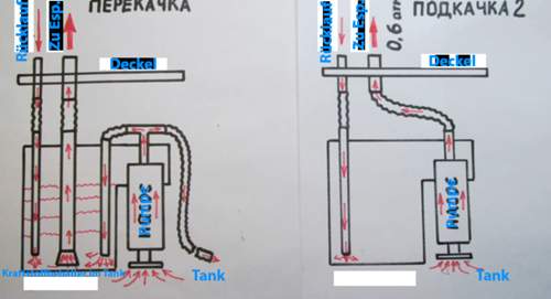

Guten Tag liebe gemeinde,
bin neu im Forum, daher unsicher ob diese Idee bereits erwähnt wurde.
Die wäre foglende:
Im hinzugefügten Bild lässt sich das Funktionsprinzip der Kraftstoffbeförderung zur Esp. erkennen. Auf der linken Seite die originale Funktion und auf der rechten die modifizierte.
Zweck dieser modifikation soll sein die Esp., welche möglicherweise unter Leistungsverlust leidet, mit dem Druck der Pumpe, welcher bei ca. 0,6 bar liegt, zu unterstützen.
Ich habe das bekannte Problem, dass der Audi während der Fahrt blinkend das Vorglühlämpchen aufzeigte und daraufin, bei hoher Leistungsanforderung auf der Autobahn weder Gas annahn noch, nach mehreren Versuchen, auch mit Starthilfe, zum laufen gebracht werden kann.
Teile wie Kraftstofffilter und O- Ring an der Esp. werden erst montag gewechselt.
Luft befindet sich im Zulaufschlauch der Einspritzpumpe. Nach Startversuchen machen sich feine Luftbläschen bemerkbar die aus der Esp. durch den Zulaufschlauch austreten, was meine Vermutung richtung O-Ring stärkt.
Aus den Einspritzdüsen kommt Diesel, jedoch anscheinend nicht genug um die Düsen auszulösen, was meine Vermutung richtung Druckverlust durch luft im System und was auch immer unterstützt.

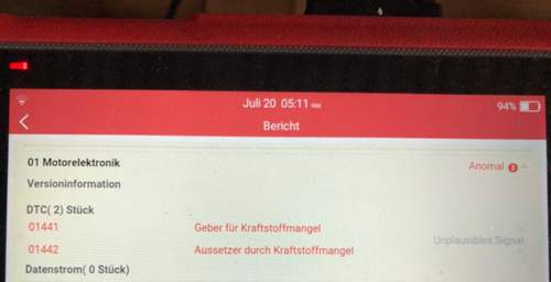

Fehlercodes waren folgende: 01441
01442
Im Anang noch ein genaureres Bild.
Nun aber zurück zu dem Umbau der Pumpe, was haltet ihr davon?

Fehler 01441 G210 Geber für Kraftstoffmangel, Fehler 01442 Aussetzer durch Kraftstoffmangel. Deine Fehler sind doch recht eindeutig. Volltanken, Undichtigkeiten beseitigen (üblicherweise O-Ring, Knackfrosch, Filter, poröse Leitungen, Leckölleitungen gepaart mit kaputten Rückschlagventilen) und entlüfte die Anlage, dann läuft der Motor auch wieder. Ein Umbau auf Vorförderpumpe wie ab Modelljahr 2003 Serie kann leichte Undichtigkeiten ausgleichen, an der PS-Leistung ändert sich aber gar nichts.
Diese Änderung auf echte Vorförderung wurde von Audi irgendwann im Modelljahr 2002 ab FgtsNr. 4B_2_109431.... selber so ausgeführt .
http://www.reconty.de/.../AFB_Kraftstoffleitungen_entlueften_1.pdf
Probleme mit Undichtigkeiten zb. Knackfrosch/ORing ect. spielen dann eine untergeordnete Rolle bzw. fallen aufgrund des Vorförderdrucks idR. sofort auf weil Diesel austritt.
Zudem erspart man sich das nervige Entlüften des Filters & beugt Schäden an der Pumpe vor.

An alle die dieselben Fehlercodes bekommen haben folgendes machen:
Oben die Hinweise von @omsoft befolgen und Fehlercodes löschen.
Hat ihn nach einer Woche Problemsuche zum starten gebracht.
Viel Erfolg, bei fragen gerne melden. Bin gesprächsbereit, anders als viele andere im Forum!
Sehr fein. Was hast du alles gemacht?
Themenstarteram 27. Juli 2022 um 23:35
Pumpe im Tank gewechselt, O-Ring, Leckölleitungen, Knackfrosch, Dieselfilter, Luftfilter, Ölwechsel steht an.
Zu guter letzt die Fehlercodes gelöscht, welche zum Schutz der VP44 den Start verhindern.
