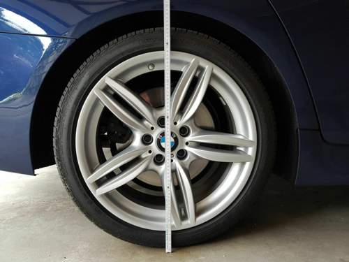

So sieht man es evtl. etwas besser. Wenn der Wagen völlig eben steht, hab ich von Radmitte bis Kotflügelkante 365mm. Das sind vorher/nachher 27mm tiefer. Es sind die Eibach ...05...bis 1200kg verbaut, hatte erst die 04'er bis 1100kg verbaut, da waren es 354mm, das war mir im Alltag zu tief.

F11 M550d, 245/40R19, AD:
Vorn:
Boden - Oberkante Rad: 579mm
Boden - Unterkante Seitenwand: 698mm
Hinten:
Boden - Oberkante Rad: 581mm
Boden - Unterkante Seitenwand: 690mm

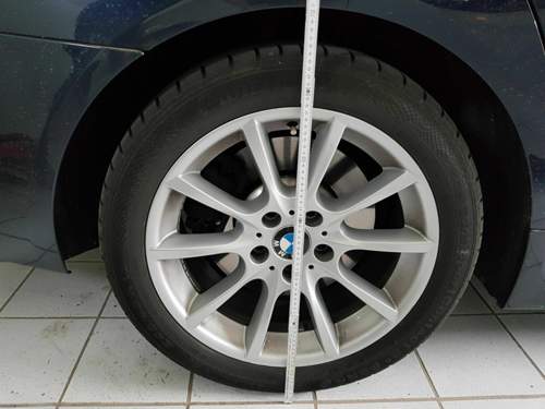

F10 535d, 245/45R18, AD:
Vorn:
Boden - Oberkante Rad: 576mm
Boden - Unterkante Seitenwand: 705mm
Hinten:
Boden - Oberkante Rad: 578mm
Boden - Unterkante Seitenwand: 707mm
Wie erwartet ist der M550d ca. 10mm tiefer (Abweichung liegt im gleichen Rahmen wie der Unterschied von links nach rechts am selben Fahrzeug, ca. 3-5mm, Fahrerseite ist leicht tiefer.)
F10H
F10V
F11H
Zum Vergleich wäre Radmitte zu Kotflügelkante aber besser gewesen.
Da ist schon einiges mehr an Luft, im Vergleich zu meinem Fahrzeug.
Kannst ja auf den Bildern oben am Metermaß zumindest ungefähr ablesen...
