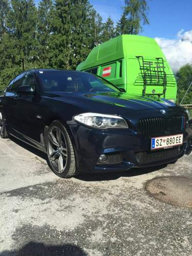

Hallo:-) wäre schön von euch Bilder gepostet zu bekommen bezueglich Felgen usw.!!:-) wie sehr sie optisch auf das Auto passen...
am 13. April 2013 um 8:06
Ich lade heute Nachmittag gerne ein Bild meines GT auf Sommer-Pneus hoch.

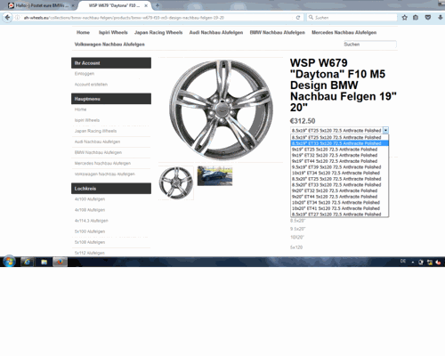

ja die gibts in 20 zoll und 19 zoll
meine sind auch 20 zoll mit abe
Ich kenne auch einige die sehr zufrieden mit wsp felgen sind.
So wirklich einen shop haben die nicht oder ?
ich kenne nur diesen hier
http://ah-wheels.eu/collections/audi-nachbau-felgen
PS: Soll keine Werbung für den Shop sein!!
am 11. Juli 2016 um 11:31
@domic89 schrieb am 11. Juli 2016 um 13:05:48 Uhr:
... und welche Abmessungen haben die (Breite, ET)?
Vielen Dank und herzliche Grüße
Der Chaosmanager
Ja,
es sind WSP Felgen, gekauft bei Ebay http://www.ebay.de/usr/reifen-plazotta ---- http://www.ebay.de/itm/272212054133 ET 33 vorn und ET44 hinten
Gruß Torsten
die Maße von meinen Felgen sind
VA: 8,5 J und ET33, 20 Zoll
HA: 9.0 J und ET44, 20 Zoll
ist auch so von BMW freigegeben

OK, danke. Das sind ja auch die Maße der Original-BMW-Felgen.
Eigenartigerweise sind diese auf der Homepage von WSP nicht aufgeführt.

Gerne, hier ein Foto von den Maßen der Felge :)
Wsp
