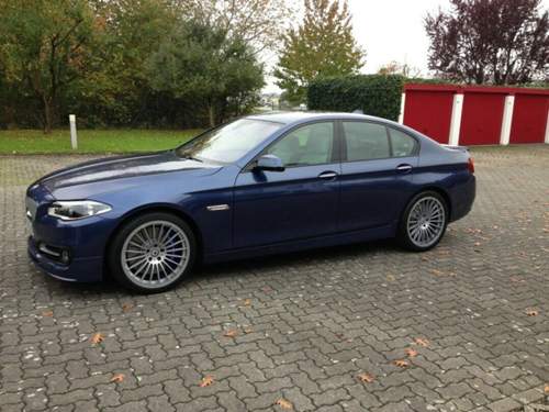

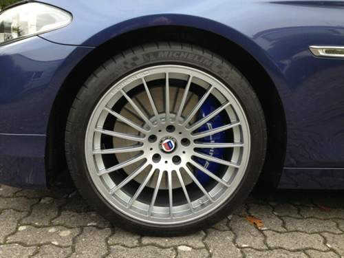

Sommerräder 9x20" 255/35 vorn und 10x20" 295/30 hinten
B5bt-408-33

coole Felgen, sehr cooles Auto :p
@jarvis33 schrieb am 26. Oktober 2015 um 18:44:57 Uhr:
ein Kunstwerk. :cool:
interessante Bereifung. Das sind ja wie üblich bei Alpina die Michelin PSS drauf.
habe meinen ca. 30mm auf der VA gesenkt. Frage mich ob ein 9x20 ET25 Rad mit 255/35 da nicht etwas schleifen würde, also bei vollem Lenkeinschlag....
was ist die ET Grösse bei diesen Rädern? Danke.
stockahead
@stockahead schrieb am 26. Oktober 2015 um 19:11:46 Uhr:
stockahead
Die ET ist vorn 33 und hinten 51.
