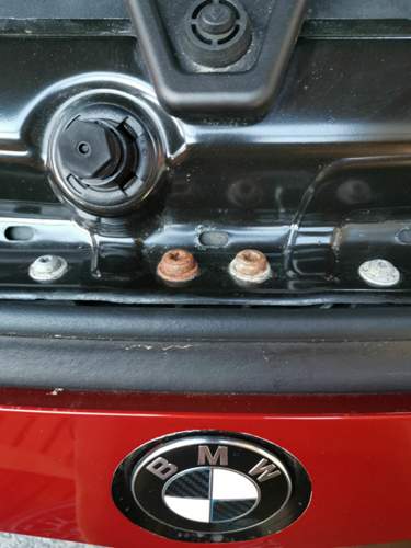

Ein kurzes Bild für zwischendurch :D
Ist das bei den Schrauben eig normal?

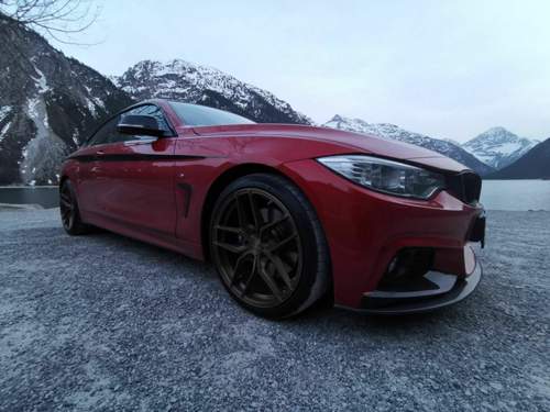

Zweite Bild ist vom (mittlerweile) bekannten Plansee (damit ihr nicht nur rostige Schrauben zu sehen bekommt) :cool:

Wow, sieht richtig geil aus, schön böse !! Mega Felgen, passen super zur Außenfarbe finde ich. :cool:
Das mit den Schrauben sieht echt nicht schön aus, wie "alt" ist deiner ?
Die Farbe der Felgen sieht man jz nicht so stark aber gefällt jedenfalls nicht jedem :D
Das Auto ist BJ2015 aber die rostigen Schrauben hab ich schon seit ein paar Jahren (ja ich fahre auch im Winter, aber warum dann nur die beiden Schrauben die restlichen sehen noch anständig aus)

Ja, war bei mir auch so. Habe gleich alle Schrauben gewechselt und seitdem ist Ruhe.
Wenn du willst, suche ich dir die Teilenummern heraus.
…war bei mir auch schon so, als das Auto knapp vier Jahre alt war. Aber wie gesagt, mit den neuen Schrauben ist es nun besser.

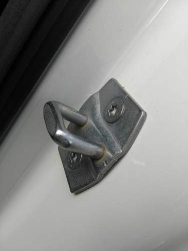

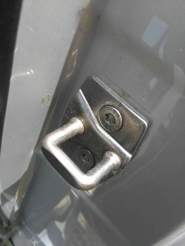

Im Anhang zwei Bilder. Eines davon ist von meinem F36, 4 Monate jung und keine 4 tkm hinter sich. Das andere ist von meinem E91 am gleichen Tag, 9 Jahre und 3 Monate alt, 250tkm hinter sich. Leider habe ich noch kein Bild vom 98er E39 gemacht.
Es ist nichts wildes, aber einige Bilder hier und im passenden Nachbarthread sprechen für mich zumindest eine klare Sprache. Es ist ein tolles, schönes Auto aber das darf doch nicht sein. Der Controller hat seinen Bleistift überspitzt.

Folgende Schrauben werden benötigt:
- 12x 07 11 9 908 042 (Flachkopf, M6x20, Leebmann24 à 0,68 €) [Schlossträger; die 8 St. an den Schlossträgern bekommen 11,8 Nm - 51 23 1 AZ, die 4 an der Front "Luftführung Querverbindung" jeweils 5 Nm - 51 11 13AZ]
- 2x 07 14 7 301 867 (Torx mit Scheibe, ISA M8x25, Leebmann24 à 2,70 €) [die beiden stark verrosteten bei dir in der Mitte; diese bekommen 19 Nm - 51 11 7AZ]
...insgesamt also mit ca. 15 € kein teurer Spaß und man ärgert sich nicht immer wieder über die Qualität...
