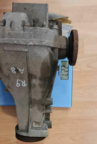

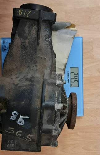

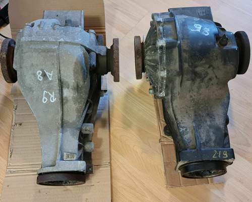

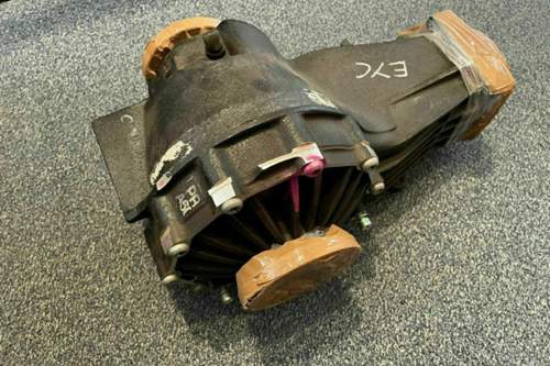

Ich kümmer mich dann mal um das heulende Heckdifferential im Schubbetrieb so um 100kmh rum, wenn es richtig heiss wird. Hat eigentlich so ziemlich jeder A8...hatten meine VFL beide. So gegen 2007 wurden dann die Heckdiffs neu konstruiert (Typcode 0AR statt 01R), die sollen die Heulgeräusche nicht mehr machen und wurden bei Kundenbeanstandung auch so getauscht. Bei 75 Euro konnte ich nicht nein sagen :D man spart nebenbei auch 2KG Gewicht und das 0AR dreht merklich leichter.

Das neuwertige , nur 700km testfahzeug, die ich gekauft habe is auch 01R.... ich hab mit mein aktuelle kein heulende Phänomen aber mit diese wird es auf jeden fall in Zukunft nicht so ein probleme geben dan :)
Habe mit 2008er S8 sicher auch das neuere und noch nie etwas wahrgenommen mit unangenehmen Geräuschen.
Ich habe auch bei 120 TKM das Getriebeöl und das Diff-Öl tauschen lassen.

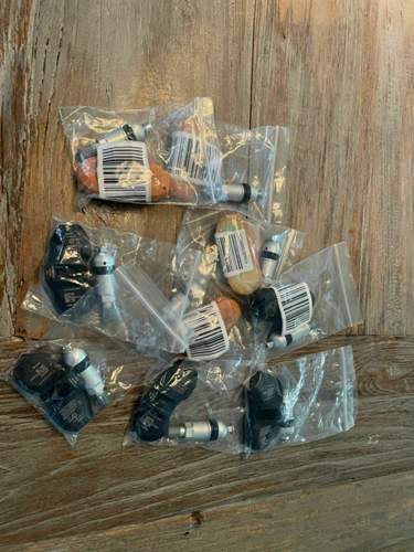

Sommer+wintersatz + Ersatzrad ... genug sensoren :D

Ja richtig...die 0AR sind still...die 01R heulen. Viele hören das aber nicht, da der Ton doch sehr hochfrequent ist. Mich hat es wahnsinnig gemacht.
Ich würde kein 01R mehr verbauen.

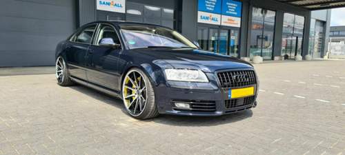

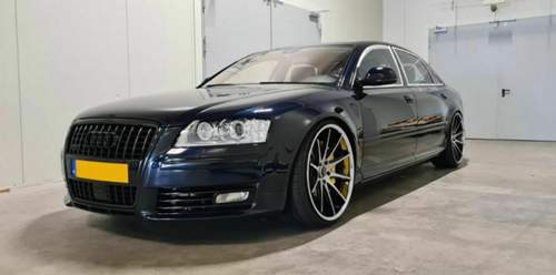

Heute den Grill getauscht und Spurplatten montiert

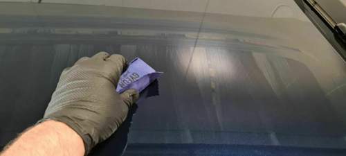

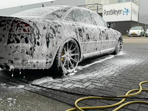

Heute angefangen mit wochenende full of detailing… morgen geht weiter

Was genau hast du verwendet?
Wie perlt das Wasser so ab?
Wie lange hält es an?

Ich hab das machen lassen. Mein kumpel is echt ein detailing guru/freak:D…
Es ist geschutzt mit Gyeon nano coating und die halten zumindestens 1-1,5 jahr und 30.000/50.000 km…
