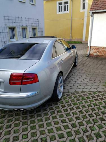

Gut zu wisssen. Ich bin ja seit > 200 tsd. km @ ca. 4.000 Betriebsstunden auch prinzipiell zufrieden, sonst hätte ich den ja nicht jetzt im 8. Jahr und ich schone Ihn nur in Bezug auf Wartung (halbiert) und Pflege und vermeide Kaltstarts bzw. heize immer meinen 4.2 TDI V8 vor. In der Stadt schwimme ich mit, aber auf der Piste - nach ca. 10 - 20 km / alles auf Betriebstemperatur, geb ich dann Gas. Fahre viel Langstrecke und Reisetempo wo erlaubt zwischen 180 und 220 km/h, sonst bei 120 = 137 km/h usw. Meine 16 Auto's davor hab ich alle 2-4 Jahre gewechselt (100 - 200 tsd. km gefahren). Der 8er ist bisher mein Rekordwagen in der Haltedauer. Das hat einen Grund. Auf der Piste ist er unschlagbar bei jedem Wetter und strengt nicht an. Links immer der schnellste.
Fahrwerk eingestellt, Rad/Reifenkombination abgenommen bekommen trotz 10X20 und ET20 wg. der Keramikbremse, kleiner als 20 Zoll geht echt ni bei dem Wagen. :-)
Reifen Michelin Pilot Super Sport 275/30 R20 und natürlich in "Y" weil er ja ni mehr begrenzt ist... ;-)

Für vernünftige Vmax muss der Kasten, gerade mit den Pellen, eh runter. Kannst mit 10kmh mehr Vmax rechnen, wenn du den von Serienhöhe aus gesehen rund 4cm runterschraubst.
Mein aktueller Rekord liegt bei 293kmh auf dem GPS, bergab mit Rückenwind...mit nen 4.2er und 20 Zoll wohlgemerkt :D Tacho ist dann weit weg vom ablesbaren und steht unlängst still.

Fett, aber dann müsste ich mein Motor auf über 4.400 drehen. Könnte er, da ist auch mein Schaltpunkt. Derzeit regelt er mit den 275/35 20" bei 274 km/h ab, bei 4.150 U/min. im 6. Gang. Mit den 255ern 19" hab ich mal 276 km/h geschafft.
Bin mal gespannt was er schafft ohne Begrenzer, hab mal ein Video gesehen auf einem Prüfstand, der digitale Tacho ging bis 310 und der Zeigertacho noch weiter, da muß man ja noch ein anderes Navi mitnehmen um halbwegs genau abzulesen was er denn nun wirklich schafft ;-)
Der S8 hat zwar ein recht kurz abgestuftes Getriebe, wie alle S-Modelle die ich gefahren hab, aber da er ja trotzdem erst bei 260 in den 6. Gang schaltet (und normal bei 268 in den Begrenzer läuft) sollte er rein rechnerisch locker die 300 schaffen und nicht nur auf dem Tacho, auch in echt.
Bei Sauger ist der Vorteil ggü. den Tdi`s das er nach oben dreht (fast) ohne Ende und wenn ich mir so die Drehzahlen ansehe auf dem Papier und die Schaltpunkte bei gut 7000 U/min sollte er es wirklich locker schaffen.
Bei der Leistung in meinem fehlen zwar paar PS, aber Drehmoment ist alles noch vorhanden was orig. da sein sollte, Viertelmeile läuft er auch unter 14 Sekunden ;-)
Bin gespannt wie er abschneidet.
Fahre erstmal nächste Woche gemütlich in Urlaub und danach mal abends eine dreispurige und freigegebene Autobahn, wir ham da ein Stück von knapp 30 KM ohne Steigungen und ich denke auch vom Verkehr her sollte das zum Sa abend vertretbar sein einmal die Strecke kmpl. Vollgas hin und auch wieder her, um doch evtl. minimale Steigungen fair auszubügeln.
Ich mache euch selbstverständlich ein Beweisvideo und hoffe bei dem Tomtom-Navi wird sich nicht wg. 2 Km/h gestritten ob es nun 299 oder 301 anzeigt und wie genau das ist usw.. ;-)
