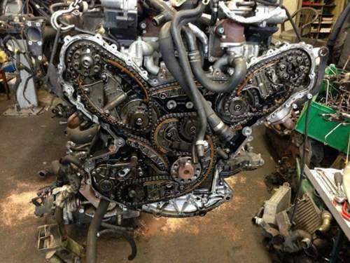

Ein paar nicht....
Es fehlt eine Kette, von der Zwischenwelle auf Nockenwelle Bank 1 .
Die hat gemeint reissen zu müssen mitten auf der Autobahn.
Spanner und Schienen sahen dem alter Entsprechend noch gut aus.
Stimmt... :D
Diese blöden Steuerketten, meine rasseln wieder beim anspringen obwohl alle vor 24 Monaten ausgetauscht wurde nachdem sich die linke Steuerkette gelängt hatte.

Welcher Motor?

4.0 TDi

Bei dem ist das ja angeblich häufiger...
Bei "dasweberli" war es ein 4.2tdi mit glaube über 500.000km
Mein 4.2tdi ist jetzt bei über 290.000km und ohne Probleme

Das denke ich auch. Bei mir ist bei 220.000km die Kette übersprungen...und jetzt hab ich ca 270.000 km drauf. Also hast du noch die ersten Ketten drin?
Bei dem 4,2tdi wurde die Kettentriebe überarbeitet. Aber fanden aber noch andere Änderung statt.

Die Laufschienen/Spanner ...
.beim 4.2 Tdi sind viele Teile der KettenGeschichte vom 3.0 tdi ab 2008
Hab mir alle teile im Zubehör von Febi besorgt
Die gleitschienen sahen nicht mal schlimm aus. Minimal eingelaufen und das bei 600.000km.
Hab letzte Woche nen 2.7tdi gemacht, 2008er mit der Hälfte an Kilometer da waren die schienen im schlechteren Zustand und teilweise gebrochen
Bei mir dagegen ist einfach eine Kette durch gerissen
