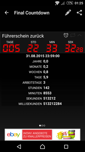

Noch 5 Tage und ein bisschen Bus ich mein Führerschein zurück hab, bis dahin muss der Dicke fertig werden! :D

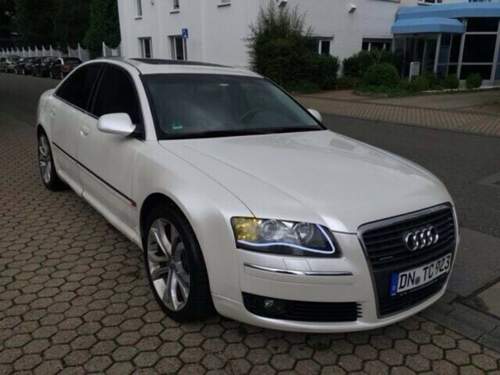

Wie kommt man auf die Idee
Ein auf 4h Scheinwerfer :)
Ach du Sch****... als hätt jemand nen Lichtschlauch im Scheinwerfer verloren.
Das sieht ja mal mehr als bescheiden aus. Wie kommt man auf die Idee?

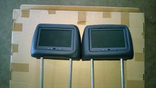

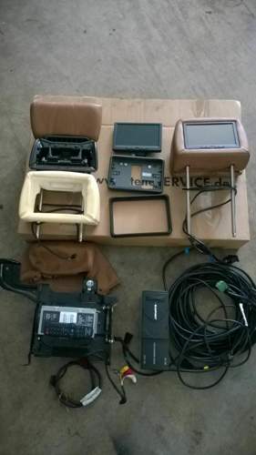

Baue grad auf RSE um, da die Kopfstützen braun sind musste ich mir was einfallen lassen!
Bin aber noch nicht ganz fertig geworden mit den Kopfstützen, müssen noch etwas am Leder angepasst werden.
Wp-20150830-003
Wp-20150831-022
Viel kann ja dann nicht mehr bis zur richtigen Vollausstattung fehlen.
Hi Hoppels18t,
da fehlt noch so einiges wie Belüftete Sitze hinten als Einzelsitze mit Fax und Leder Paket 4, und der Klapptisch :D...

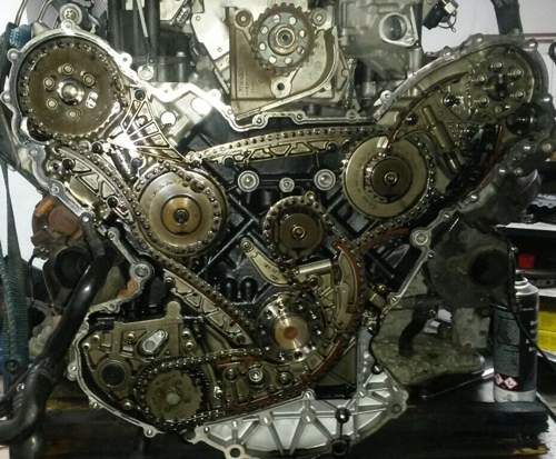

4.2 TDI....
Finde den Fehler :D
20150901-134529
@das-weberli schrieb am 6. September 2015 um 22:58:53 Uhr:
4.2 TDI....
Finde den Fehler :D
Da fehlen ein paar Ketten oder irre ich mich etwa aufgrund meiner Bindehautentzündung ??
Ein paar nicht....
Es fehlt eine Kette, von der Zwischenwelle auf Nockenwelle Bank 1 .
Die hat gemeint reissen zu müssen mitten auf der Autobahn.
Spanner und Schienen sahen dem alter Entsprechend noch gut aus.
Läuft der hot Buzzer noch :)
Wieder,
war ne ziemlich krasse Aktion :D.
Dienstag: Motor raus, zerlegen, Schadensdiagnose: Kette Bank 1 weg , 14 Ventile aufgeschlagen
Mittwoch: Motor komplett zerlegt, beide Köpfe runter, Teile bestellt
Donnerstag: Teile eingesammelt, angefangen den Motor fertig zu machen
Freitag: Motor rein, alles komplettiert, Probelauf und Probefahrt.
Wochenede: 300km zurückgelegt, alles gut
