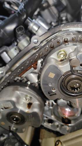

Hi Leute,
Wärt ihr so freundlich mir zu sagen wie die Nockenwellenversteller zueinander positioniert werden müssen wenn diese entfernt worden sind?
Motor steht natürlich auf OT und ist abgesteckt.
Leider habe ich keine Markierung gemacht.
Im Reparaturleitfaden wird etwas von Nummerierten Einstellfenstern geschrieben, ich weiß aber nicht wie das gemeint ist.
Auf den Verstellerns sind jedenfalls keine Nummern zu sehen.
Bei mir ist die Kette um einen Zahn übergesprungen durch ein abgebrochene Stück Gleitschiene.
Vielen Dank im Vorraus.
