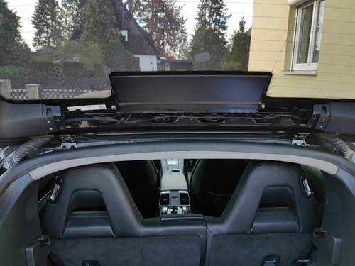

Mein Heckspoiler am Panamera hängt im rechten Gelenk, Mittlerweile fährt der Spoiler nicht mehr ein!!
Meine Frage: Hat jemand schon mal den Spoiler demontiert? Ich vermute das er von unten, also im Kofferdeckel unter der Verkleidung komplett gelöst und nach oben raus genommen werden kann! Vielleicht kann mir jemand einen Tipp geben, bevor ich anfange. Werde weiter berichten..Danke erst mal für mögliche Antworten.

Heute habe ich wie 4x4kuh beschrieben (Beschreibung hat sehr geholfen) den Spoiler (im ausgefahrenen Zustand) ausgebau (mit Fotodokumentation).
Nach dem Ausbau habe ich den Stecker angesteck um den Spoiler einzufahren, der Spoiler ist aber beim anstecken in Stufe 2 ausgefahren. Seit dem will er nicht mehr mit dem Knöpfchen einfahren.
Keine Fehlermeldung im Fahrzeug. Was habe ich falsch/kaputt gemacht? Kann mir jemand weiterhelfen.
Über die Dokumentation würden sich einige inkl. mir sicher freuen...

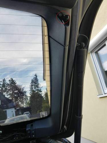

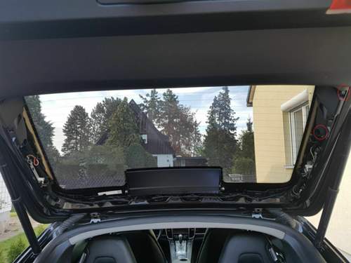

Heir eine Anleitung zum Ausbau vom Heckspoiler:
Als erstes wird die obere Verkleidung an der Bremsleuchte ausgebaut, diese ist nur gesteckt. Dann werden die Seitenverkleidungen ausgebaut, diese sind auch nur geklippt. Jetzt bei der große Verkleidung die Lampen li. und re. und den Taster für die Klappenschließung rausholen, sind nur reingeklippt. Die Gumminippel li. und re. sind Spreiznieten und mit einem Imbus geschraubt, diese auch abschraubenund rausziehen. Die Verkleidung ist li. und re. mit je 2 Torxschrauben und hinter dem Klappenschließtaster mit 3 Torxschrauben festgeschraubt, der Rest der Verkleidung ist mit Klipsen gesteckt. Ist die Verkleidung unten kommt man an die 2 Muttern und 6 Schrauben ran, diese rausschrauben und Spoiler nach oben raus nehmen.

Zurück zur meiner Problematik, nach dem wieder einstecken vom Spoiler reagiert er nicht mehr auf den Taster (kann ihn nicht mehr einfahren).
Am Spoiler selber ist nur ein Motor und ein Sensor der die Position vom Spoiler abfragt.
Hat jemand eine Idee warum der Spoiler mit dem Taster nicht mehr eingefahren werden kann?

Servus, was war die Lösung um den Spoiler wieder zum laufen zu kriegen? Habe nach kauf eines Ersatz das gleiche Problem. Spoiler-Knopf reagiert nicht.
Habs gelöst. Einmal kalibrieren mit PIWIS, dann Fehlercodes löschen und schon funktioniert der Button wieder.
