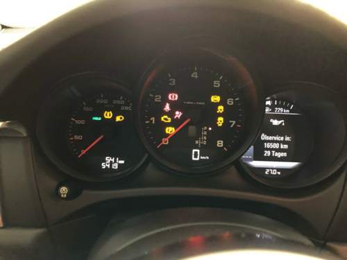

Bei meinem ersten Macan (SD) stand vom ersten Tag an „Ölwechsel in 2 Jahren/20T km“
und sich nicht anhand der Fahrweise angepasst/eingeregelt.
Scheint jetzt bei meinem neuen S anders zu sein.
Nächsten Monat steht der erste Ölwechsel an...
Man beachte meinen Kilometerstand...
