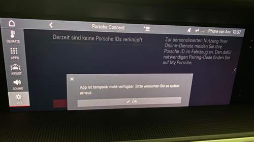

Hallo zusammen, ich habe mir vor 4 Wochen einen 992 Carrera S gebraucht im PZ gekauft. Wenn ich die Porsche ID eingeben will, bekomme ich immer die Meldung, App reagiert nicht, bitte später nochmals versuchen. Die App auf dem Handy habe ich eingerichtet, dass Auto ist dort auch sichtbar. Den achtstelligen Code, den man dort für die Anmeldung bekommt, gebe ich dann im Auto ein, leider ohne Erfolg. In zwei PZ‘s konnte man mir nicht helfen, hmm what nu?
