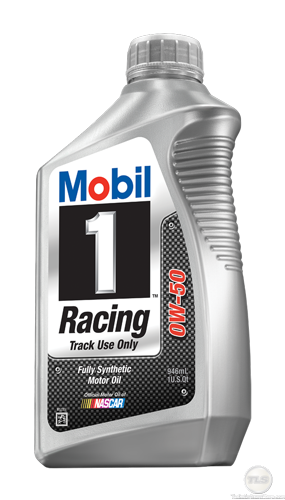

ach ja 0W50 gib es nicht.......der Fachmann hat gesprochen.....
@lulesi schrieb am 26. Dezember 2015 um 13:26:08 Uhr:
0W50 gibt es nicht. Mein Tipp oW40 meiden und 5W50 oder 10W60 fahren. Da hat der Motor einen stabileren Öldruck bei niedriger Drehzahl.
Hübsches Bild aus den USA. Was es dort alles gibt.
Mobil 1 Racing™ 0W-30 and 0W-50 were developed specifically for racing engines and are not recommended for street use.
In Europa, respektive Deutschland wird es aber nicht vermarktet. Also wird es der TE mit Sicherheit nicht von der Werkstatt eingefüllt bekommen haben.
