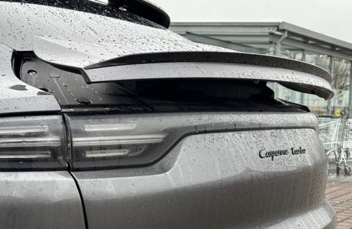

Der Heckspoiler fährt automatisch ab ca. 90 km/h raus und unter 60 km/h wieder ein.

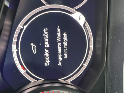

Pünktlich zu Weihnachten blieb er während der Fahrt, beim „wiedereinfahren“, auf halber Position stecken und es erschien die Meldung „Spoiler gestört, Weiterfahrt möglich“.
Im Fahrzeugmenü wird der Spoiler im Zustand „Servicestellung“ angezeigt. Per Taste lässt sich er sich weder ein- noch ausfahren. Mechanisch lässt er sich auch nicht bewegen oder zurücksetzen.
Nach 3-4 Tagen fuhr er während der Fahrt dann plötzlich wieder ein, nur um weitere 2 Tage später erneut beim Ausfahren stecken zu bleiben.
Termin bei Porsche ist erst in 4 Wochen.
Dass es durch das aktuelle Wetter da ständig hinten reinregnet, soll lt. Porsche kein Problem sein.
Habt ihr Erfahrungen damit gemacht ?
Gibt es alternative Lösungen um den Spoiler zum wiedereinfahren zu zwingen ?
Danke für die Hilfe und allen ein frohes neues Jahr

Ist ein bekanntes Problem.
Ich habe schon den dritten Spoiler und immer Mitte des Winters fällt er aus.
Das PZ wechselte ihn innerhalb der Garantie und danach mit Approved problemlos.
Man kann den Spoiler einfahren indem einer die Taste am Dashboard gedrückt hält und ein zweiter den Heckflügel vorsichtig drückt. Klingt etwas umständlich und ist es auch aber damit kann man zumindest im Stadtverkehr mit eingefahrenen Flügel fahren.
Wenn er bei höherer Geschwindigkeit wieder ausfährt ist das gleich Prozedere notwendig.
Ich bin ebenfalls ca. 4 Wochen so rumgefahren gibt aber keine Probleme da unter dem Heckflügel alles dicht ist. Sieht eben blöd aus wenn man in der Stadt mit ausgefahrenen Flügel rumfährt.
Die Kommentare die ich da erhalten habe spare ich mir lieber.
